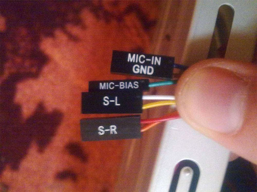

В общем проблема заключается в подключении аудио разъемов передней панели корпуса к материнке.
Вот фотка с разъемами на корпусе:
Это схемка на мат. плате:
Не могу разобраться что к чему

MIC-IN на первую ногу Ground на вторую
MIC-BIAS на третью
S-R на пятую - шестую
S-R на девятую - десятую
4,7,8 не задействованы.

Блин опечаточка
S-L на девятую - десятую

DDREDD
Большое спасибо, все работает
