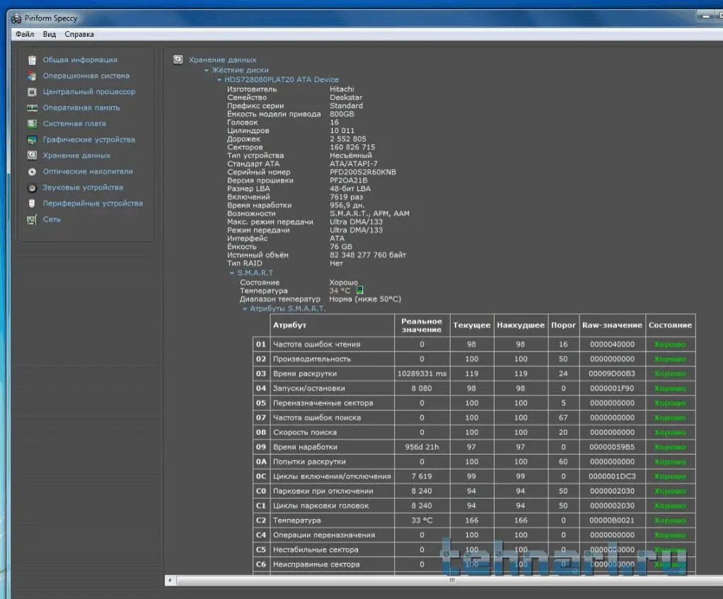

Здравствуйте!
Уже 2 месяца что-то непонятное с ПК. После переустановки Windows (разные версии, 7,8,10, разные сборки, разные установочные флешки и порты компа), компьютер работает 3-5 дней, обычно 10-20 раз запускаю за это время Windows, после чего, появляются сообщения: сначала "ошибка ввода-вывода, подключите диск, который был отключен" (диска внешнего или флешки при этом вообще никакого не подключалось); "Ошибка загрузки ОС", "Произошла ошибка чтения диска".
Проверял Диск программами Speccy и Cristall Disc Info - во всех строках слово "хорошо" зеленым цветом и надпись на синей кнопке в Cristall "Хорошо". С другим железом вроде тоже все в порядке в Speccy, но точно не знаю - пожалуйста, напишите, какой скриншот прикрепить, т к я сам в железе не очень разбираюсь.
ПК Сокет AM2, AMD Athlon X2 64 4000+, 4Гига ОЗУ, 1ГБ Nvidia.
Спрашивайте, пожалуйста, дополнительную информацию - нужно хотя бы выяснить причину такой ситуации...
При установках ОС форматировал диск С из биос, во время установки.

я бы после начала сбоев прогнал диск Викторией

Цитата:
Сообщение от oleg.w Посмотреть сообщение
То, что там написано "Хорошо" ничего не значит. СМАРТ покажите.

По умолчанию Скриншоты SMART диска.
Цитата:
Сообщение от Profundo Посмотреть сообщение

Кабель передачи данных замените и подключите уже новый в другой выход на маме (199-й атрибут СМАРТ).
Прогонка Викой не нужна - нет нестабильных секторов.
