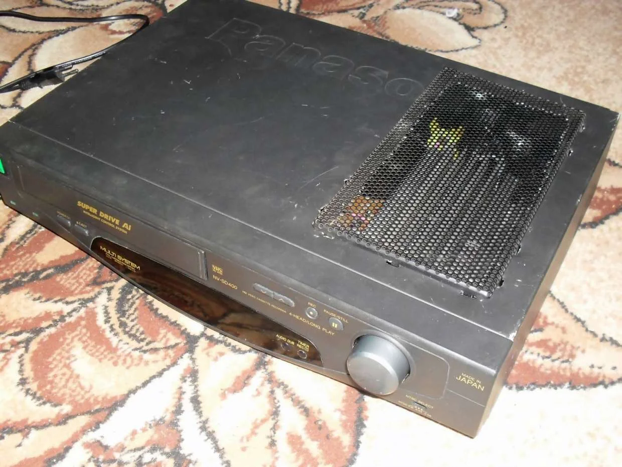

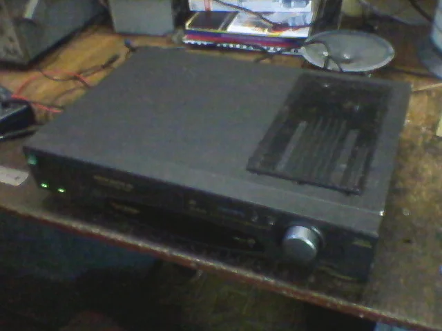

Почти сутки ляпал.
Оставил из схемы только усилительный модуль. Родной транс, родной БП и радиатор. На входе сигнала сдвоенный резистор на 100к. MUTE и STAND-BY запараллелены родные через тумблер (никаких реле для "плавного пуска" не надо!). Вкл. подаётся плюс, а Выкл. подаётся минус. Ещё есть низкоуровневый выход с колонок через резисторы 330ом 2ватта.
всё играет всё хорошо.

Сеточку приделал некрасиво.

под столом не видно!

Там стёклышко без дела осталось. Можно индикатор выходной мощности на светодиодах поставить. Делов не много,а вид уже другой будет, можно под стол уже не прятать.
