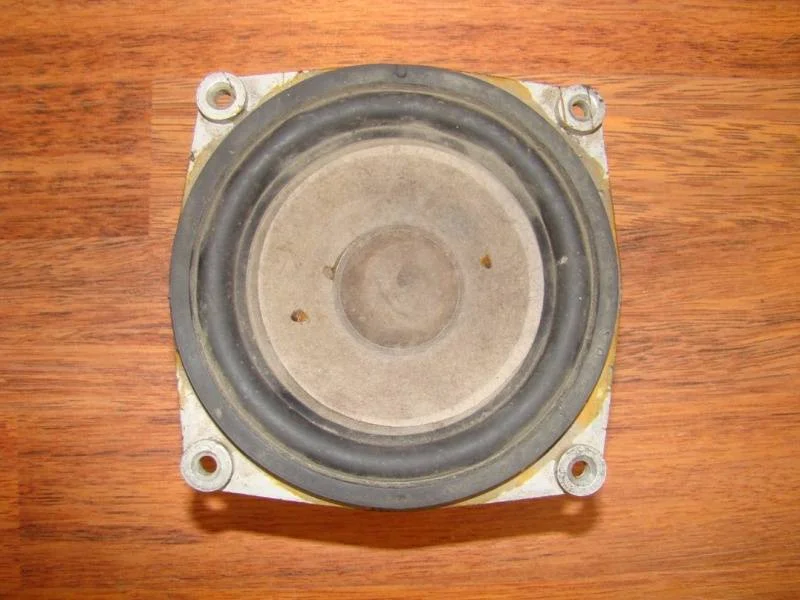

Всех приветствую. Хочу в корпусе от БРЗ 15 АС-404 сделать 3-х полосные колонки.
Имеются динамики:
1. 25ГД-26 4 Ом (на НЧ)
2. 25ГДН-1-4-80 (на СЧ)
3. 6ГДВ-1-16 (на ВЧ)
p.s. НЧ от 15 АС-404...СЧ и ВЧ от S-30A
Думаю, объёма корпусов будет маловато (по моим подсчётам ~ 10.7л)... поможет ли фазоинвертор? Или лучше найти/сделать другие корпуса? Как собирать фильтра? (от БРЗ и S-30 имеются)

Вот доходчиво про фильтры:
http://www.tehnari.ru/attachments/f1...aeuecy-i-1.pdf
А тут последовательность действий:
http://www.tehnari.ru/676347-post163.html
В целом такие головы нужно мерить, да и что то приличное мне например не видится.

steeler1889 указал вам статьи из журналов, в которых описаны доработки этой АС

кстати 25ГДН-1-4-80 (на СЧ) НЧ головка, конечно она в 2х полосых АС стояла, но хорошо ли она отрабатывает СЧ, в сравнении с настоящим СЧ дином

нормально у меня в S-90 одно время стояли

Решил делать в БРЗ-шном корпусе...для небольшой компенсации объёма, решил внутри всё синтипоном обшить. Может чем лучше? Но другого под рукой нет...

компенсации объёма? А как потребный объем акустического оформления расчитан?
Обшивать синтепоном стенки не нужно, больше пользы принесет распорка между стенками, стп или герлен на стенках и синтепон распушенный в центре бокса.
