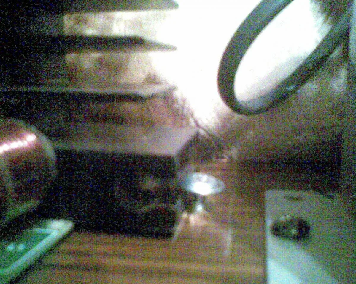

Что же, продолжаем задумку))
Сначала предоставим вам моё рабочее место))) Затем из этих полок я нарезал дно усилителя и прикрепил к нему все части усилителя, ну почти все)) Радиаторы крепятся к дну таким образом=) |

Цитата:
-трансформатора тебе мало?,а откуда ты это решил,что его мало,у тебя ,что напряжение при максимальной нагрузке любимых реперов *проваливается* на 10в не говори глупости,а перед тем как чтото *городить* посмотри на уже готовые решения и просто *повтори по картинке*. трансформатора для 2шт тда7293 достаточно на 80-100вт,запомни-не один трансформатор питает микросхему,трансформатор заряжает конденсаторы и в момент максимального энерго потребления именно от конденсаторов идеё тот громадный ток(вообщето не такой и громадный,всего то 3-4а)при этом от трансформатора потребляется ток около 1-2амер для ДВУХ микросхем,не какой тебе другой трансформатор пусть даже *сварочник* не отдаст в нагрузку больше чем нужно микросхеме (закон Ома-рулит). учти ,что усилитель это ДИНАМИЧЕСКАЯ нагрузка и в 101 раз говорю,что музыка и синусоидальный сигнал это РАЗНЫЕ вещи. смотри трезво на своё творение,даже не творение а просто сборка из готовых модулей,здесь нечем гордится,просто припаять по три провода к микре для питания и по два сигнальных. не дураки ведь придумали эти микросхемы,и не дураки писали *даташит* указывая при каком напряжении оптимально работает микросхема,а не превращается в утюг. |

Дааа (( Обос*али меня полностью((( Я же хотел еще поставить два 80мм вентилятора для обдува всего, что находится внутри. Не знаю как у вас, но для меня даже это собрать - уже подвиг!

Дак понимаешь в чем штука. Собрать криво и собрать нормально по усилиям равнозначно, вопрос только в знаниях. Их не хватает. Надо подтягивать. Даже с радиаторами этими. Вопрос, не имеющий отношения к электронике в принципе.
На уроках физики рассказывали, что теплый воздух движется вверх. Вероятно, даже опыт со свечой проводили. Ну и как надо расположить радиаторы? Сам подумай. |
