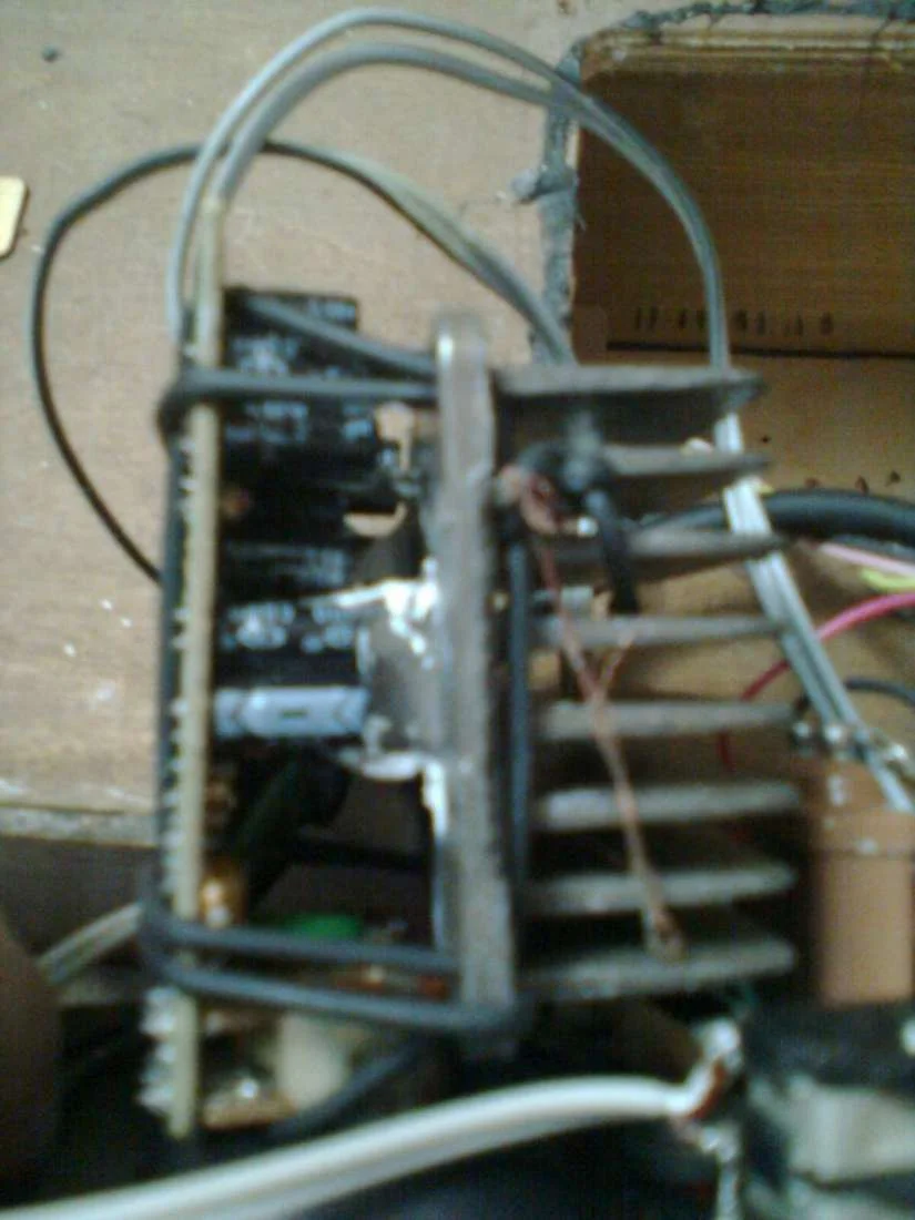

кто то выбросил колоночку S-30 A а я нашёл и так как она одна решил сделать её портативной . усилитель решил использовать на тда 2025 включённой в мост . это примерно 5 ватт выходной мощности , маловато но пока хватит. питается он от двух аккумуляторов 3.7 в 1100 ма соединённых последовательно . так как на высокой громкости микросхема грелась увеличил родной радиатор . всё это дело я закрепил на задней крышке колонки чтобы удобнее было добраться до усилителя и батарей если что . гнездо входа использовал 5мм . установил выключатель и индикатор работы . регуляторы баса и громкости вывел вместо родных зажимов под кабель . пробный пуск прошёл успешно звук громкий мощный приятный китайские колонки отдыхают . пока ещё не всё до делано нет разъёма зарядки аккумуляторов и других мелочей .
высказывайте свои мнения советы что добавить что сменить или что неправильно

а для чего такой радиатор?

микросхема жутко грелась от 4 омной нагрузки аж 70 градусов и в вех ползло . пришлось увеличить да и находиться он будет в закрытом корпусе.

Таких не бывает!! Есть только 6.3 Джек. А за рботу +5.

вот блин ошибся с размером думал он 5 мм )
а на счёт грилей идея хорошая . но эта колонка будет использоваться в жёстких условиях не дома . как обычно все будут лапать не совсем чистыми руками и тд , скорее всего оставлю родную морду из толстого пластика и динамики защитит и вид более эстэтичный придаст .
фото с интернета. у меня одна колонка. но мора у неё такая же. и ещё хочу решётку на вч динамик поставить . а то он был вмятый пришлось разбирать править и эпоксидкой смазывать для жёсткости
