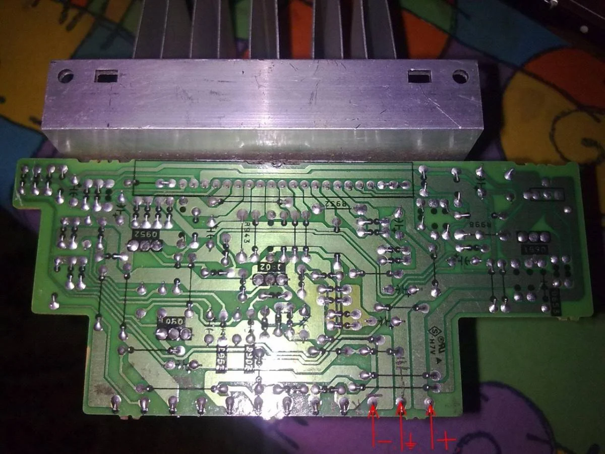

Имеется такая схема STK4152, в даташите я немогу найти где +,-,0. Подскажите, и скажите еще, где вход и где выход, самая последняя схема взята из простора интернета, я не уверен, что там правильно, но всё равно выложил, помогите

Цитата:
Сообщение от xXxPanasonicxXx Посмотреть сообщение
Согласно DataSheet +Vcc приходит на 11-ую ногу, -Vcc на 14 и 9, общий - на 16.

А где тогда выход на колонки - и +, левый и правый?
А что Вам тогда вообще известно?
Выход левого канала - 10, правого - 13. Второй конец нагрузки (динамиков) - на общий.
Это как? Минус с колонок на общий?
