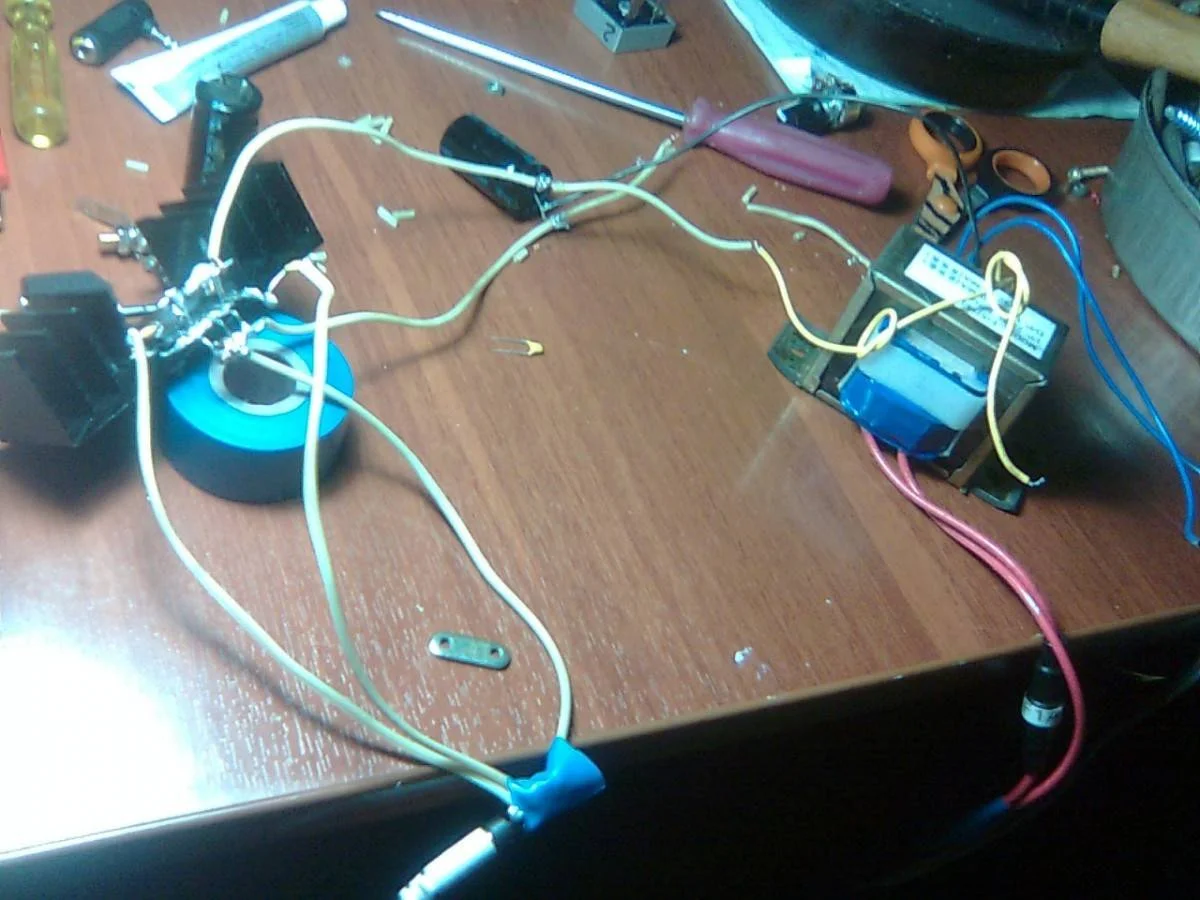

Значит собрал я TDA 1558q ъ, после включения, она нагревается за 10 секкунд, прям невыносимо как нагрявается, что делать, все по схеме делал.

Вот это я сделал, что нетак?

Сообщение от xXxPanasonicxXx Посмотреть сообщение
А где диодный мост? Ты её переменным током питаешь?
