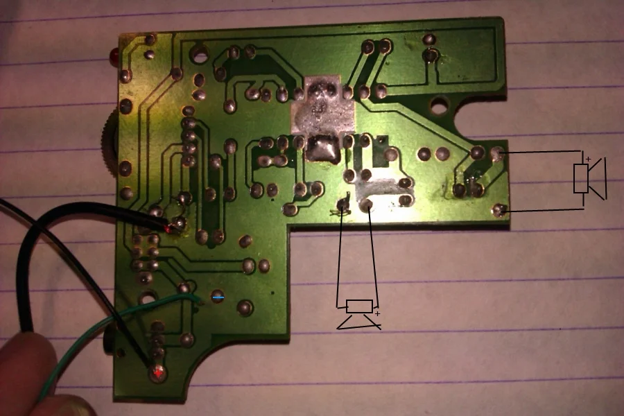

Привет,всем) помогите мне, пожалуста... у меня есть колонки для телефона и у меня у них оторвались провода на плату,а в платах я не разбираюсь. Название колонок тоже не знаю. Скажите пожалуста, а лучше покажите куда припаивать провода.Там две колонки и у каждой по 2 провода стандарт в общем.

этих ТДА целая куча выпускается, толком не смог найти даташита для малазийской.
А вы внимательно рассмотрите плату, там должно быть видно где были припаяны провода, если они оторвались то в разъёме остался кусочек проволоки

есть где нибудь натпись R+ R- или L+ L-

Подключайте так

Спасибо,завтра попробую. И минус не много в другом месте,рядом...
