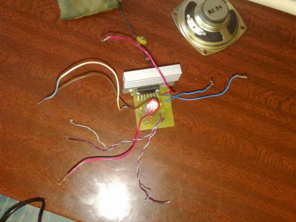

Exclamation Помогите с установкой и сборкой усилителя на TDA8560
вообщем появился у меня усь на тда8560,появилось питание(12в и 7А)и появились у меня динамики(2 шт,сопротивлением по 2 ом-самое-то для уся)!
появилось у меня еще желание все соединить это,вообщем посмотрел я на плату и ничего не понял(немного разобрался-но потом запутался)!
вообщем суть всей проблемы в том что я немогу собрать все вместе(т.е.присоеденить провода от уся к динамикам,к питанию,к входу 3.5(будь то ноут,тел и тп.))!
подскажите ка все соеденить и собрать,просто я особо в етом не шарю-пэтому собственно здесь!
заранее спасибо!

У тебя на плате указаны плюс и минус - это питание.
Минус - он же общий для входных проводов, обычно это экран.
А входы - левый и правый каналы.
Только не забудь ещё регулятор громкости на входе поставить.

спасибо!!!!!!!я доволен почти как слон!!но увы слон(тоесть я) непонял куда еще и как регулятор всунуть,если бы еще ты проилюстрировал все(в пайнте изменил мою плату-если сможешь) уже в сборе-было бы вообще супер!
а регулятор обязательно на входе ставить?или можно как-то без него?
еще раз-спасибо!

Регулятор обязательно нужен. Это переменный резистор 20 - 50 кОм. Им ты будешь регулировать громкость звука. Подключается он так: к выводу 1 припаеваешь общий провод от усилителя и от источника звука (компьютер, телефон). К центральному выводу (2) припаеваешь провод от входа усилителя, а к выводу 3 - выход источника звука.

И так для каждого канала. Есть сдвоенные, счетверённые резисторы, но принцип включения остаётся тем же.

Если в телефоне, мп3, ноуте есть программные регуляторы громкости, то другие не нужны.
соединяй так

Шума будет много. Лучше всё-таки ставить традиционные...

спс огромное!действительно не знал куда что сувать-теперь знаю!
