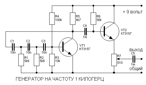

Всем доброго времени суток. прошу помочь мне с ГЗ. взял реферат и хочу изготовить как пример. такой прост в сборке, но как можно сделать, чтоб регулировать на нем частоту хотя бы в небольшом диапазоне?

или лучше такой?, но мне за вечер нужно

Если за вечер, то собирай первый.

Цитата:
Сообщение от Даня новичок Посмотреть сообщение
Заменить постоянные сопротивления R1 и R2 сдвоенным переменным резистором.

спасибо. сдал реферат на 5. генератор оставил кафедре физики в подарок)))
