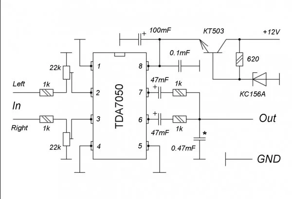

здравствуйте. решил собрать саб.- тда 1562 но совершил глупость) решив купить саму микруху в последнюю очередь) в общем цена её оказалась выше самых смелых ожиданий
можно ли её чем нить заменить?????)))) мож. аналоги или еше какие варианты)
если вдруг заменить нельзя то поясните что на первом рисунке циферками отмечено!))
1) - ?
2)- любой дроссель???подстроечная катушка индуктивности из старого радио не пойдет?? рис.3 ) ..сори фотика ща нет) но я пытался изобразить её как можно достовернее)) и как подключаются дроссели у которых с одной стороны 3 а с другой 2 ноги??
и там еше какой то фазовращатель нужен.сколько я не искал так и не нашел что это такое вообще )) есть только инфа для чего он нужен) а фотографий этого ТАИНСТВЕННОГО АРТЕФАКТА нет..спрашивал людей -говорят есть такой в природе ,но ни кто его своими глазами не видел))

1 резистор, 2 дроссель

а вот кстати в помощь, на будущее

Цитата:
Сообщение от popik Посмотреть сообщение
А теперь подумайте, какой ток потечет через этот "дроссель", и что в итоге от него останется.
Плохо искали
diman86 вне форума   Ответить с цитированием

вот ещё вариант обвязки

О фазовращателе. А он нужен в авто? Он нужен, если к сабвуфер стыкуется с колонками, хорошо воспроизводящими НЧ.
Не дроссель это. Это высокочастотная катушка, забудьте про нее.

вот только там не написано что за резистор) а первая схема меня в принципе устраивает) дело в самой микросхеме))
ну дак я спрашиваю ,какой дроссель примерно нужен!) их же хе..ова туча =)

Для дома? Интересный выбор микросхемы.
Эта микросхема для авто, чтобы получить большую мощность на выходе, у нее внутри находится "повышатель" напряжения.
Тогда в чем смысл для дома собирать БП 12 вольт, в несколько ампер, чтобы потом повысить напряжение?
