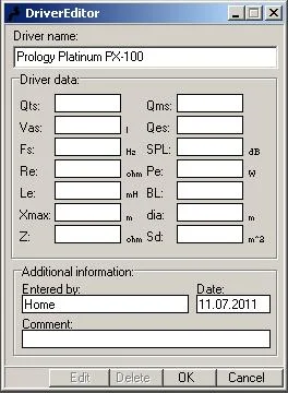

Смотришь на динамике все его характеристики. Далее вписываешь в прогу нужные характекристики(те, ч то прога запрашивает), выбераешь тип корпуса(ФИ или ЗЯ) и всё

Вот пожалуйста доступная статья Расчет сабвуфера при помощи WinISD

Так не понятно как определить характеристики?

Вот значит характеристики саба - " Автоакустика Prology Platinum PX-100 - описание, характеристики, отзывы - autoequip " а куда что писать? программа WinISD 0.44 Да и характеристик много в программе!!!

нашёл ещё токо во не понятно какой Vas и Qts писать? и почему Установочное отверстие 142 мм? " Prology Platinum PX-100 - Интернет - магазин Автоакустики "

помогите ящик получается очень большой!!что изменять то надо? я так понял что нужно изменять L и HZ кстати что это?(на втором рисунке) правильно? а график должен плавно переходть вдоль линии?

Нужно измерить параметры Тиля-Смолла конкретного динамика. Без этого непредсказуемый результат получится.
