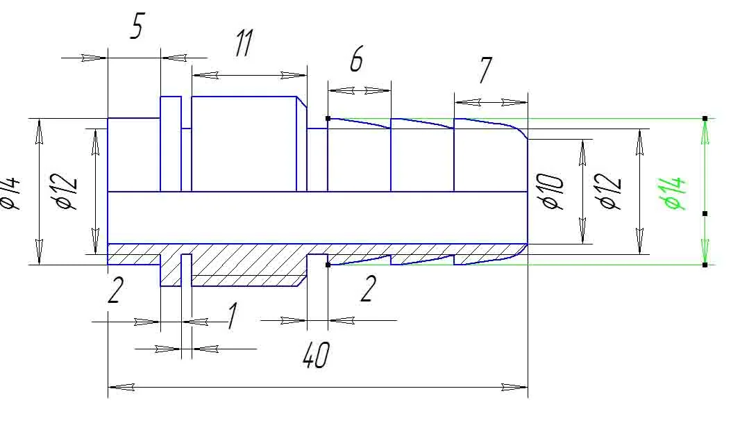

Собираюсь сделать СВО на 125ватний проц, и 9600гт видео, по чертежам представленими ниже, хотелось би услишать ваше мнение, и может какието исправления.

Цитата:
Сообщение от GOIIHIK Посмотреть сообщение
Собираюсь сделать СВО на 125ваттный проц, и 9600гт видео, по чертежам представленным ниже, хотелось бы услышать ваше мнение, и, может, какие-то исправления.
вот исправления, хотя бы так.
по теме: вопрос, одинаковые ватерблоки будете на видео и проц использовать? крепление к сокету сразу продумайте, чтобы потом не изобретать велосипед.

Да, буду использовать одинковие ватерблоки так как они имеют оптимальний размер для подключения трубок даного диаметра 12х14(я щитаю трубок такого диаметра должно хватить). А по поводу крепления просто платини из оргстекла с отерстиями под стяжние винти и под трубки, например воттакая:

с мощной помпой проблем с охлаждением, думаю, не будет. главное качественное исполнение и монтаж, чтобы не плавать потом. по поводу обслуживания водянки (чем залить, как часто менять) много тем на форуме было, почитайте.

замечание по водоблоку..в нем ребра продольные? если да то лучше сделать методом пропилов вдоль и поперек тонким диском, основание лучше всего медное. удачи
