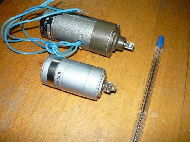

А мощности двигателя хватит?
И по моему лучше использовать червячный редуктор.
Jack Vo вне форума   Ответить с цитированием

Перенес бы двигатель лифта на верх, дабы внизу он не мозолил глаза и руки.

Начал делать ходовой винт.
Просто надо с чего то начать,
резьба М8, думаю будет достаточно.
В качестве привода посоветовали
электроовертку, у неё достаточное
усилие и обороты.

мне кажется процесс лифтинга, с такой системой, будет очень медленный, а если мало ли, на пути монитора что-нибудь окажется - мало ему не покажется.. ))
наверное стоит предусмотреть аварийное отключение в случае превышения усилия поднятия-опускания, например по току мотора или механическим выключателем на муфте соединения мотора и винта..
а usb можно и выносной, к столу прикрутить..
я бы наверное на цепной передаче предпочел делать, например на велосипедной цепи.
