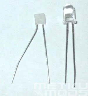

резистором между минусом и проводом +5 вольт. Вы наверно думаете, что стандартный круглый светодиод не пролезет между контактами разъема. Правильно думаете. Придется слегка его изменить. Спиливаем с него лишнюю часть пластмассы и получаем небольшой квадратик(на рисунке он слева) Будьте осторожны - не спиливайте слишком много, чтобы не повредить кристалл.Далее нужно вынуть два контакта из разъема, чтобы припаять к ним светодиод. Чтобы вынуть контакт из разъема, надо согнуть две защелки, на которых держится контакт. Загляните с обратной стороны в место крепления контакта, чтобы увидеть месторасположение защелок.Затем нужно удалить стенку, разделяющую контакты чтобы туда влез наш светодиод. Сделаете это при помощи кусачек или ножа.Припаяйте к контактам светодиод с резистором и вставьте в разъем, предварительно отогнув защелки на контактах. А теперь включайте и смотрите на результат! |
