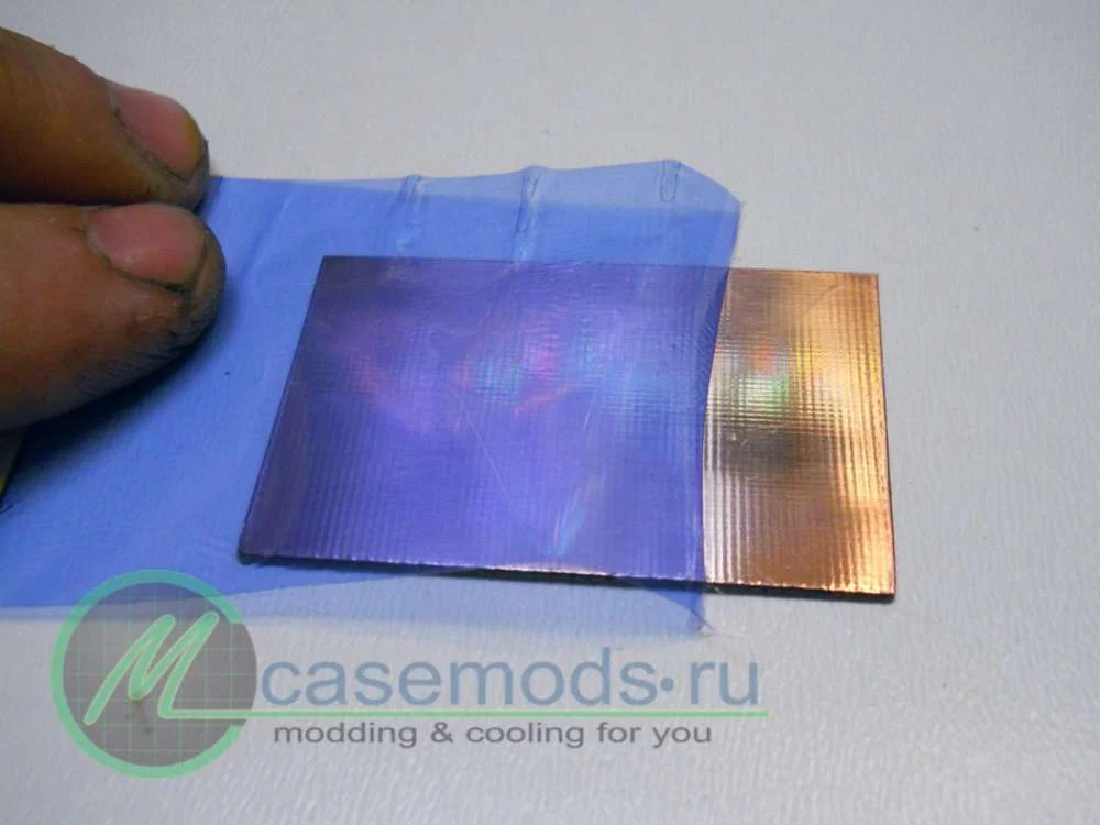

Для своей платы я вырезал небольшой кусочек стеклотекстолита и отрезал от рулона фоторезиста такой прямоугольник, чтобы он был несколько больше заготовки платы.
Затем надо удалить с фоторезиста один защитный слой...
...и наложить фоторезист на предварительно обезжиренную фольгу.
При небольших размерах платы выдавить воздух из-под плёнки можно просто прогладив поверхность пальцем, при больших площадях удобнее пользоваться резиновым валиком.
Под плёнкой не должно остаться никаких воздушных пузырей.

и еще хотел спросить, Валерий, на вот этой фотографии текстолит имеет зеркальную поверхность, как такого добиться? просто шкуркой нулевкой не получится, остаются мелкие царапины, а у тебя вообще гладкая гладкая медь!!!

Шкуркой 2000 такая и будет
