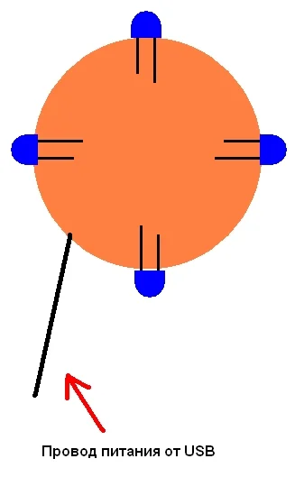

Уважаемые братья и сестры! Нужна помощь в том, что бы нарисовать рисунок платы. Хочу сделать коврик для мышки с подсветкой. Подсветка будет запитываться от USB-разъема. Соединение светодиодов - параллельное. Резисторы не хочу припаивать к ножкам светодиодов, а впаять их отдельным элементом. Вот и возник вопрос: Как нарисовать рисунок на плате с местами припайки всех элементов платы. Если у кого есть идей подскажите, а то я почти не разбираюсь в этом вопросе.
P.S. Формы плат будут такие как на рисунках, какая имено пока не решил:

Попробуйте сами нарисовать, для этого есть и программы специальные есть правда не помню как называются, но поищите, платы травить умеете?
Нужно знать точный размер будущей платы и какие будешь применять резисторы: обычные или для поверхностного монтажа. Такую плату нарисовать - дело пятнадцати минут.
Вот приблизительный вариант.

weles травить не умею, собирался банально снимать ненужное с помощью канцелярского ножа. Я ни когда не занимался электроникой, это мои первые шаги. Если название программ вспомнишь, то напиши пожалуста.
Валерий твой приблизительный вариант как раз то, что и нужно для круглой микросхемы. Для квадратной думаю и сам уже смогу нарисовать по такому же принципу. А размеры не проблема, можно же отмаштабировать рисунок.
- при этом изменятся размеры отверстий и расстояния между ними.
Вырезать дорожки очень неудобно, остаются острые и лохматые края, которые нужно удалять шкуркой. При этом, если текстолит низкого качества, фольга отрывается, и привет.
Лучше всего, плату вытравить, особенно если у вас есть лазерный принтер, или доступ к нему.
