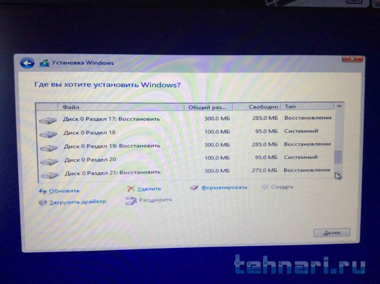

Здравствуйте!
Всё началось с того, что я решил переустановить операционную систему на своём ноутбуке, но это мне не удалось из-за схемы разделов которые не дружит с windows 7, всё что я сумел достигнуть, так это только отформатировать диск с уже установленной windows.Так что ноут остался без системы Тогда чтобы восстановить свой ноутбук к заводским настройкам я полез в recovery, но при попытке восстановления мне выдало ошибку "диск на котором установлена система windows заблокирован" и тогда я естественно полез в интернет в поисках решения. Всё что я нашёл так ввод команды "bcdedit /fixboot" в командную строку, но это мне не помогло и тогда я нашёл ещё один совет: просто нажать "восстановление загрузчика" в recovery, но мне это тоже не помогло. А только добавило ещё одну проблему, представленную на скриншоте. Так вот, что теперь делать?
Помогите пожалуйста:tehnari_ru_942:

Не даёт установить, из-за GPT схем разделов. Там ошибку выдаёт что диски не в том порядке или что-то такое.
можешь сделать фото разделов на диске?
Вот фото разделов, я не знаю почему, но у меня почему-то после всего этого их стало такое количество. Если игнорировать ошибку про не неправильный порядок дисков и нажать "ок", то когда начитается процесс установки вылазит другая ошибка. Всё на скринах

Да уж.
Надо бы таблицу в порядок привести.
В первую очередь вынести всё нужное на другой носитель, объединить все разделы и размечать по новой.
Мне нужно сохранить раздел recovery
его оставь, объедини все разделы, что бы остались только два раздела и размечай по новой.
акронис или прагон не применяй, делай все через какой нибудь лайф сиди с ос вин на борту.
с системными разделами видимо действительно придется пошуровать дабы в дальнейшем при загрузке/установке не вылезли

А получается recovery раздел тольк один, который на 20gb?
