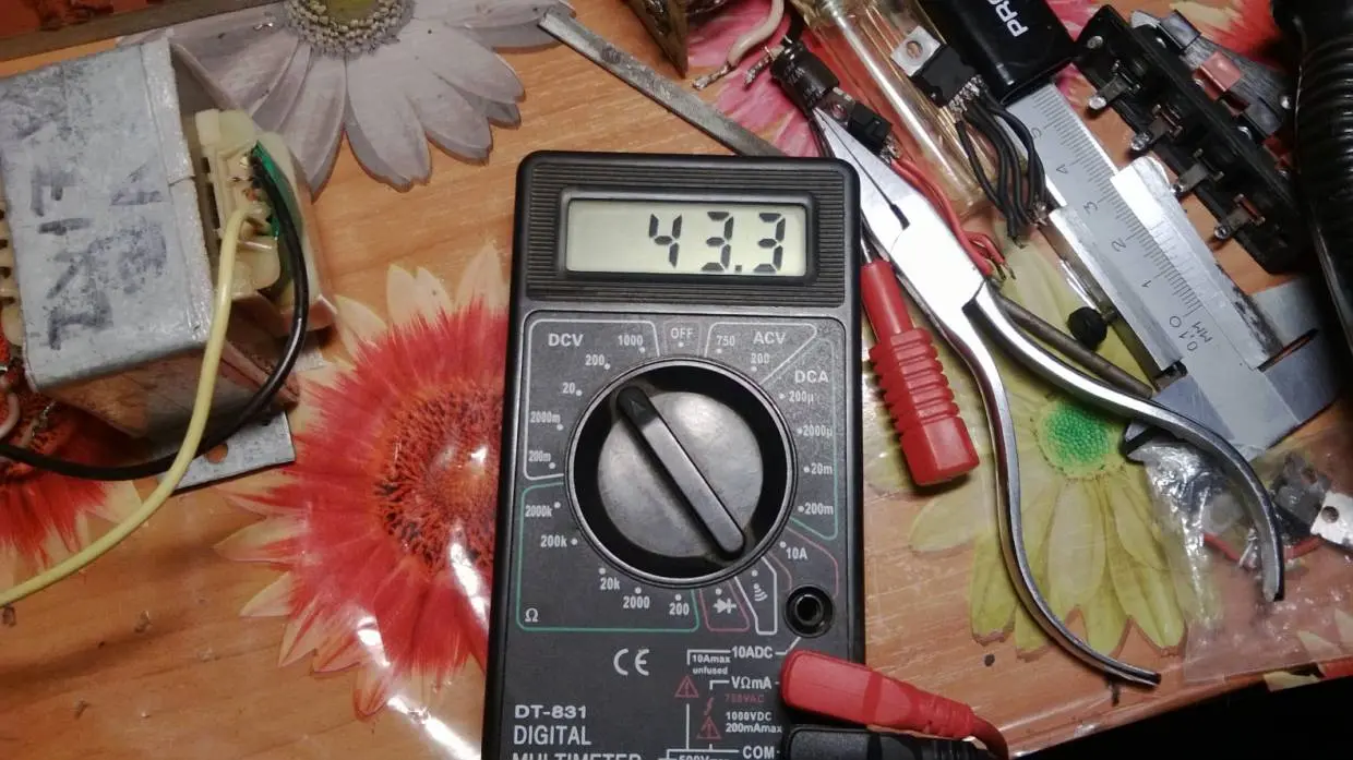

Вообщем дело такое...трансформатор имеет две вторичные обмотки по 17В 2А,после выпрямления и сглаживания получается 21вольт...при подключении к этому сему "чуду" блока на TDA7294 проседает напряжение на "+" плече до 13вольт,а на "-" до 11...в динамике гул (не сильный,средний) микросхема греется...

!илья! вне форума   Ответить с цитированием

Проседает под нагрузкой? При какой нагрузке какой уровень напряжения?

Трансик на 50-60 ватт, напряжения в два раза ниже, чем можно для тда, получаем 15-20 ватт выхлопа...

Просто при подключении усилителя...на холостом ходу...

для проверки хватить должно...а так все таки думаю на трансик...надо попробовать к ИИП подключить...

Во первых это трансик всяко не 50-60 Вт !...

Юрий в нем ватт 30 было б ито ладно... думал для проверки хватит,а вот фиг...

Подключи к трансу другую нагрузку и проверь напряжение...На сколько проседает. Может ошибка в усилителе..
