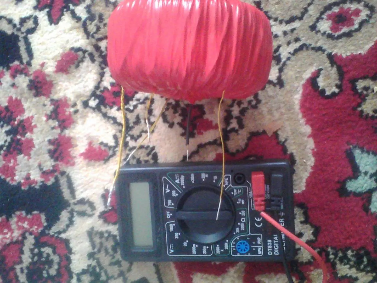

Всем привет,полазив в гараже обнаружил стабилизатор сн-200 придумать куда его не смог,разобрав обнаружил тор на 200 ватт,первичка алюминиевая,полазив по интернету,по форуму ничего не нашел путного,кто пишет что нужно полностью перематывать кто пишет что это вообще дроссель кто пишет что нужно переделывать первичку.И тут пришла идея сделать унч на 7294,сначала я отмотал с транса провод по 2 последних концов включив через лампочку она загорелась но не сильно,взяв такой же провод тоже алюминиевый намотал еще 250 витков включив опять через лампочку транс заработал но лампочка не загорелась включив без лампы он работал отлично,изолировал все дело.Начал мотать вторичку так как провода нужного не было взял опять же алюминиевый и в 2 жилы намотал 120 витков в каждое плечо сечение провода 0.6 мм в итоге получил(см.фото)
Думаю у многих имеется такой транс может кому помогу)))

Какой получился ток ХХпервички и как определил,что 200ватт?

стабилизатор на 200 ватт а там только этот транс и 2 дроселя

Это выходная мощность стабилизатора 200вт,один дроссель на выходе с конденсатором формируют синусоиду,второй с этим трансом стабилизируют,по указанным данным транса,у меня получилось 113вт,значит,остальное на дросселе или не так!?

Этот сердечник примерно потянет не больше 120 Вт.
