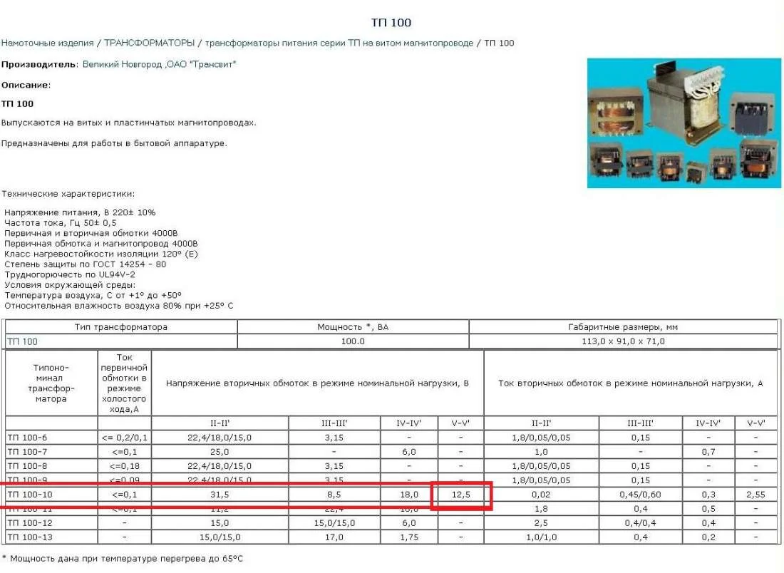

Помогите пожалуйста с этим БП, от чего он? Сколько вольт дает? Какой взять выход для усилка тда1558q?Надо ли диодный мост паять и как?

да первый,на две обмотки,тп100-10(он от "нота"),..
Но??!он вроде не подходит,там вольтаж большой.
    84.7 KB · Просмотры: 629
Нормальный там вольтаж, я сам его использовал для такого же усилителя.

ето же супер,скажы пожалуйста как диодный мост к нему сделать правильно??
И какие подходящие диоды,?

диоды для моста лучше всего взять советские д243а. они выдержат практически все издевательства неопытного радиолюбителя. и отлично подойдут для вашего усилителя.
Да причем тут вольтаж.. Я уже писал амперы надо..сила нужна..и обвес из конденсаторов,,, чтобы басы не проседали и не заикалась она у вас...
