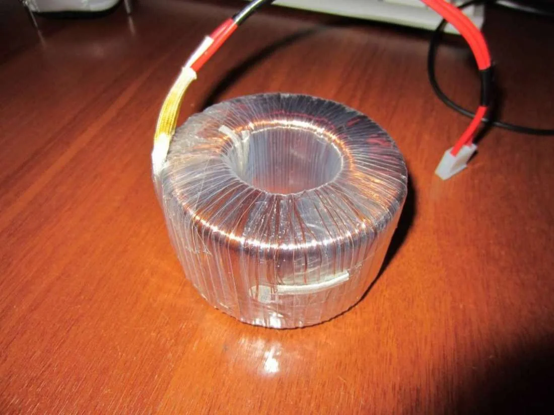

Тороидальный трансформатор

Извините, но умнее ничего не придумали "для проверки"? Запомните раз и навсегда: замыкание обмоток трансформатора, а равно частей обмоток, и даже одного витка - АБСОЛЮТНО недопустимо, ибо приводит к неограниченному самопроизвольному возрастанию тока и, как следствие, к сгоранию всего трансформатора с едким дымом, сажей и копотью.

Ну так как рассчитать сколько тока трансформатор сможет отдавать?

Откуда этот трансформатор? Куда делась вторичная обмотка? Есть ли какие либо данные о трансформаторе (его марка, мощность, напряжение и ток бывшей первички)?

Хороший транс по размерам на 4 А. Это точно. Измерте штангелем диаметр сечения провода на вторичке..... Ну а для 50 А провод точнее диаметр должен быть не меньше 10---12 мм.. ну и габариты соотв.
