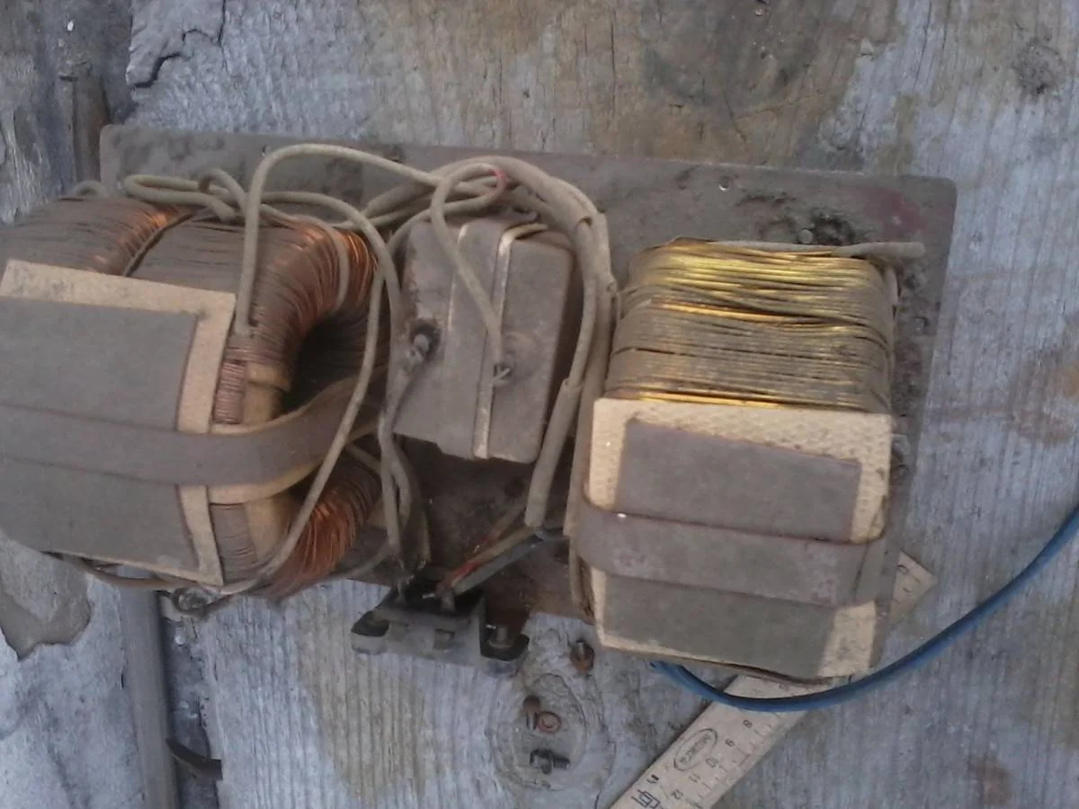

Вчера вечером один знакомы принес мне довольно интересную вещицу стабилизатор напряжения Сабит3. Посмотрев его внутрености я обнаружил 3 тороидальных трансформатора и сразу же появилась идея сделать блок питания и собрать усилитель на тда 7294. Вопрос относительно такой можно ли намотать вторичку сверху представленного транса и сколько витков потребуется и сечение провода конечно же:tehnari_ru_203:

Нет нельзя. Старые обмотки нужно убирать, и, произведя расчёт, наматывать новые обмотки. Замеряй торики и выкладывай сюда, поможем.

Можно. Но не очень нужно, главное внимание удели защите изоляции провода от повреждений острыми краями тора. На фото видно шайбу из прессшпана, сохрани ее. Замерь точные геометрические размеры торов. Определись с напряжениями и токами твоих потребителей.

как думаете из него 5 ампер и 15 вольт двухполярки можно выжать.Выше фото там точные размеры без картонки и прочего
Нет, нельзя. При таких размерах и площади сечения сердечника 4,5 кв.см у него мощность габаритная - ватт 30, не больше. двухполярка 15 вольт будет максимум 0,7-0,8 А. Да и проклянешь его 33 раза, пока мотать будешь, - 1750 витков первички (провод 0,19 мм) и 2 вторички по 124 витка (провод 0,47 мм).
Какие еще размеры торов есть, уточни. Из тех что поменьше, если только они одинаковые, может получиться два подходящих тора, сделаешь двойное моно, получится шоколадно совсем ;)
Да, еще вот что: киперной лентой можно и не обматывать и картоном не оборачивать, а вот прессшпан крайне необходимо оставить,- от многих проблем убережет (первичка продавливается без него на раз)

В просторах интернета нашел прогу она мне подсказало что всетаки можно выжать 15 V 6 A однополярки и мощьность транса 100 WATT Кому верить????????:tehnari_ru_281:
две обмотки по 15В х 6А - это 200 ватт мощности. Твой транс ватт 30 от силы выдать может.
Два тора соединять не нужно, один тор-один выпрямитель-один канал усилителя. Нужно будет снимать с тора меньшую мощность, чем при питании двух каналов с одного транса.
а вот здесь я что то НЕ ПОНЯЛ
Что? Просто для каждого канала (левый/правый) будет свой трансформатор и свой выпрямитель. Вместо одного 200-ваттного можно будет поставить два 100-ваттных.
Напиши точные размеры двух других торов
второй идентичен первому третий D=10,5 d=7 h=5
это примерно 120 ватт. можно намотать две вторички 22В х 2,5А и батарею конденсаторов 20000 Мкф х 63 В в каждое плечо, для 7294 этого хватит.
Данные обмоток для такого расклада:
первичка: 220 В, номинальный ток - 0,58 А, номинальная мощность - 115,8 Вт, диаметр провода - 0,496 мм, кол-во витков - 804,6.
вторички: 22 В, номинальный ток - 2,5 А, номинальная мощность - 57,9 Вт, диаметр провода - 1,032 мм, кол-во витков - 82,9.
Толщину провода округлять в меньшую сторону до ближайшего доступного значения, количество витков округлять в большую сторону до витка.
