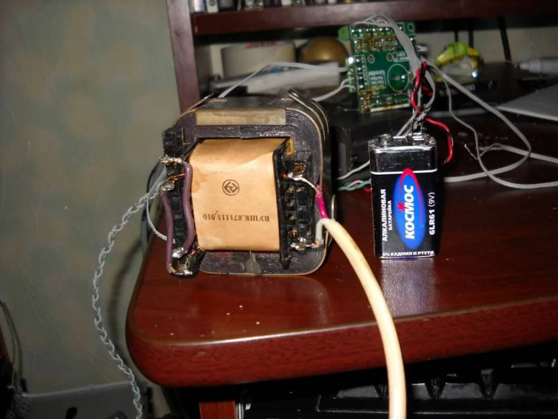

занаете куда должно подаваться 220 ?. если знаете то подключаете через предохранитель. мультиметр или то чем можно измерить напряжение если да то после того как трансформатор подключен к сети измеряем прикосаясь ко всем подряд выходам ( кроме 220 ) находим более подходящее напряжение и подключаем мост и конденсатор. .если не знаете то опять же мультиметром при отключенном трансе измеряем сопротивления обмоток самое большое сопротивление и есть первичная обмотка тоесть вход 220.

Опять же продолжу, если выходных обмоток несколько, то мощность трансформатора
делится между ними и не факт, что нужная Вам обмотка отдаст 1А. Вы бы приложили фото, со спичечным коробком или линейкой, чтобы с ориентироваться в мощности ...

это помоему тс 60...
1 ампер там будет, вроде на 18 вольт чтоли... |
