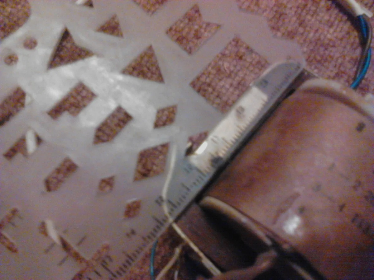

Транс АСУ 4. 702. 000 Первичка 2090 Витков 0.2 мм Вторичка 113 Витка 1 мм Пленочный) 11 вольт выход Выпрямил при помощи 1 диода выдал 3.7А Потом припаял еще 4 диода (Квадратный выпрямитель ) Получилось 6.5 А 13.5 Вольт) Получаеться он 87.75 вт? А то маловат для 80 вт) |

Для определения мощности трансформатора необходимо знать сечение железа, по числу витков и диаметру провода можно дать лишь приблизительную оценку. А ток в нагрузке очень сильно зависит от ее сопротивления и не может служить критерием определения мощности трансформатора. Навскидку, судя по числу витков и диаметру провода первичной обмотки, мощность Вашего трансформатора приблизительно 40-50 вт.

Этот трансформатор вообще 20 Вт ...

а как ты ток рассчитал то?))) а вообще посчитай, у етбя получается коэффициент трансформации 20 витков/вольт, чета много, вывод значит ток слабый трансфоратор держит.

Судя по проводу вторички, максимум 2А 13.5В ...

Считайте, что Вам крупно повезло, будь трансформатор мощнее, при таком способе "измерения" тока лишились бы мультиметра. Это не измерение, а садизм какой-то по отношению к измерительному прибору. Микросхемы К174УН4 выдают по 1 ватту на выходе, трансформатора 15-20 ватт для питания двух микросхем хватало с огромным запасом.
