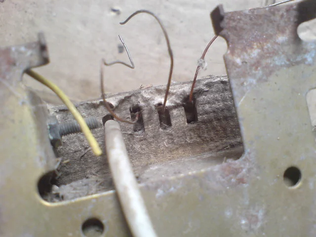

Неизвестный трансформатор

Перематывать замучаешься разшихтовывать ...
Скорее всего это первичная обмотка 220В, надо включить через педохранитель 1-2А и замерять, что на вторичных обмотках >>>

Трансформатор от старого приемника или радиолы.Если решите сматывать имейте в виду что первичная обмотка (судя по остаткам переключателя) состоит из 3 частей (110-127-220 вольт).В режиме 220 их нужно включить последовательно.Удачи.

первичка транса мотается тонким проводом сечением 0,4 чаше всего замерь мультиметром сопротивление где больше всего омиков там и первичка а по поводу вторички то сматывать не торопись ...
