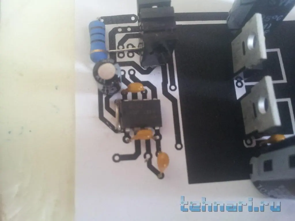

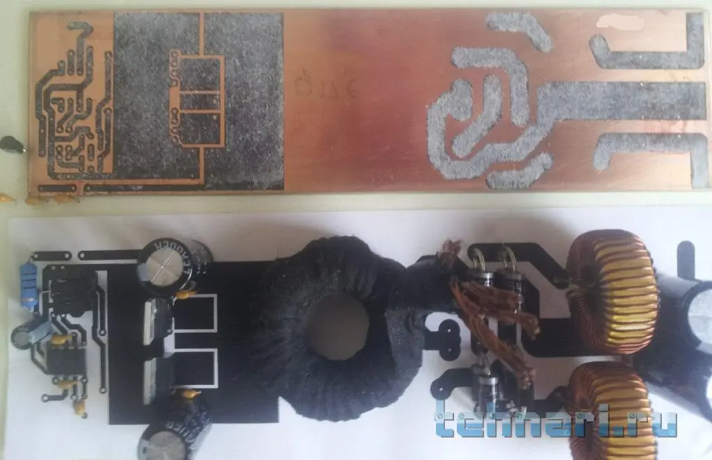

Привет всем. Вот почти закончил преобразователь. Немного о том что и как делал: распечатал печатную плату на лист бумаги. Бумагу ложим на пенопласт и втыкаем все детальки на свои места,это для того чтобы не получилось что плата вытравлена а деталюшки не влазят на плату. Кстати я резисторы на бумагу не воткнул,так они потом на плату влезли только стоя, а ещё заметил что радиатор может прижиматься к конденсаторам. Пришлось передвигать транзисторы.BDшки на бумаге стоят неправильно. Если всё хорошо то печатаем плату и переносим её на текстолит при помощи ЛУТ. Вот немного фото как это выглядит.

Идем дальше. Травим печатную плату я для этого использую медный купорос с солью 1 к 2 Мне этот раствор нравится больше чем хлорное железо, потому что у меня с ним получаются более качественные платы. Кусочек блестящей меди на первом фото был спрятан под прозрачный скотч. Далее сверлим отверстия, потом смываем тонер с платы. Плату лудим и лишь после этого можно нанести рисунок на обратную сторону платы, если он нужен.
