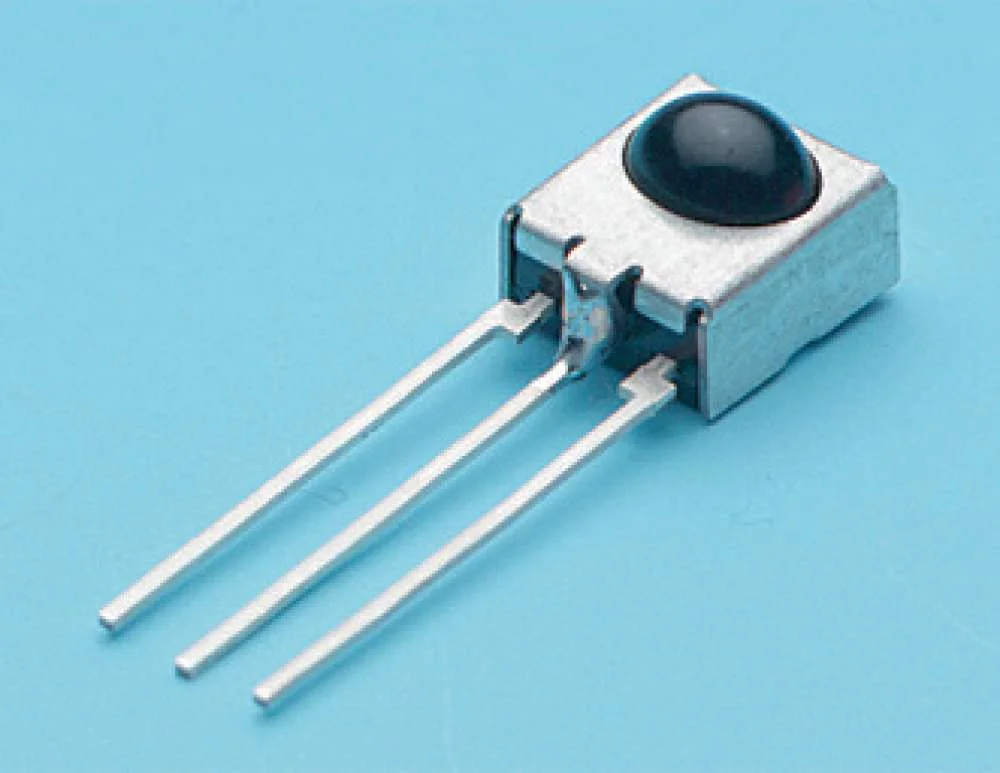

и так, гворю сразу фото делал уже задолго после сборки, чисто для этой статьи, поэтому разбирать приемник полностью не стал, ( да и смотреть то не начто по сути) делал без платы всё навесом. приемник взял из старого видика ( мне попался приемник типа IRM-8601S)
вот так он выглядит но у меня он просто черный (без металлического корпуса)
вот такая разводка у этой серии

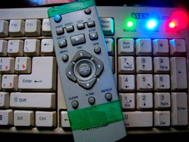

ну и сам пульт который так же был взят из того же видика
кстати пульт подойдет абсолютно от любой бытовой техники, главное чтоб на нем были кнопки.
