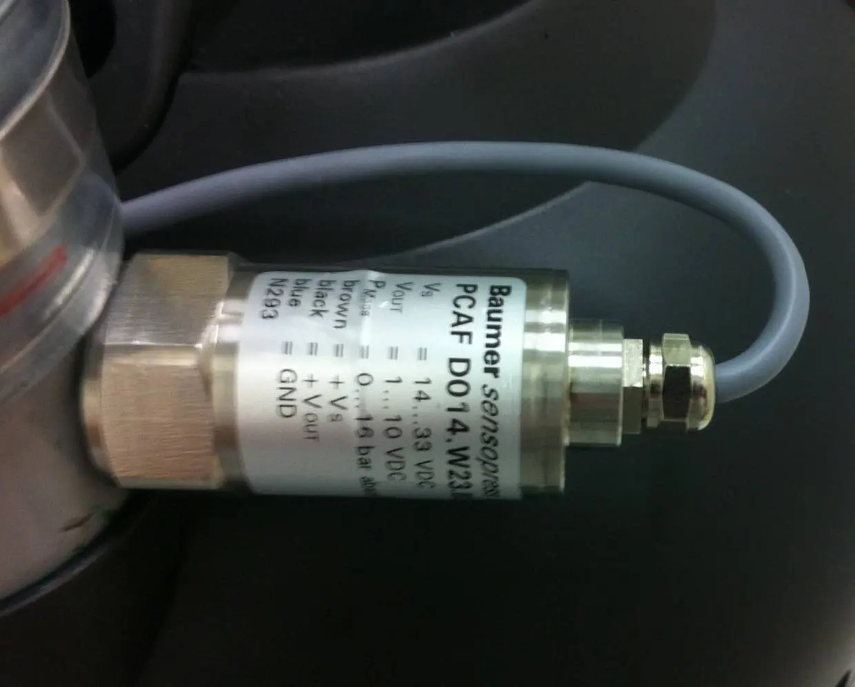

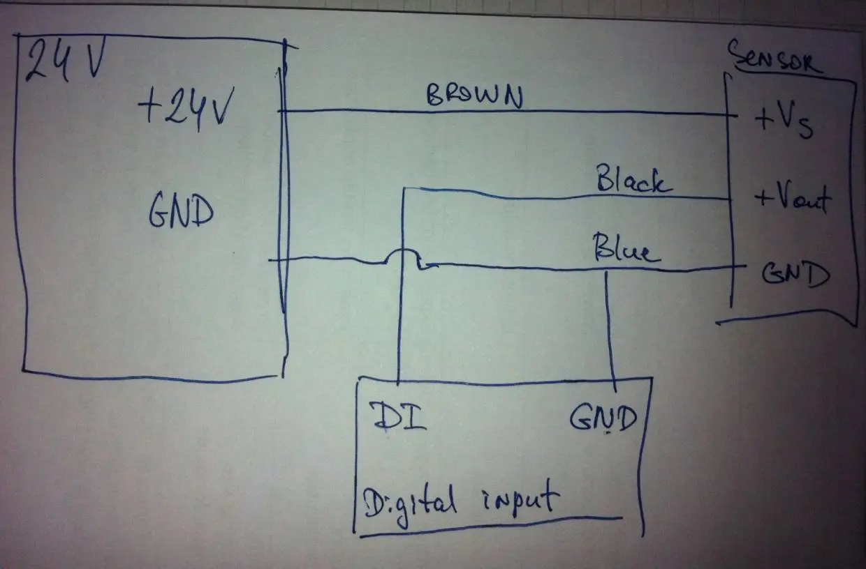

добрый день,
есть проблема с подключением датчика давления Baumer с 3-х проводным выходом 0...10В к внешнему источнику питания 24В и контроллеру.
Подключаю по схеме (см. вложение). Считывает ерунду, в частности, некое постоянное значение... в чём может быть проблема?
заранее благодарен

На мой взгляд цвета проводов как то не вяжутся. Black обычно - GND ...

как видно из фотографии датчика
коричневый - +Vs
чёрный - +Vout
голубой - GND

Да увидел, думал раньше, что только у нас в России бардак.
Может очепятка ... Питание обычно - красный (может и коричневый), общий черный - GND, голубой скорее выход ...

Цитата:
Сообщение от Malinov Посмотреть сообщение
Зависит от того, какой это датчик. Если это датчик абсолютного давления, то на ноль он выйдет только в космосе. Советую сравнить показания датчика с барометром.
На нем и написано 16 бар абсолютного.

По умолчанию
всё верно, я не уточнил, что та константа, которую выдает датчик аж 11.3 Вольта!!! (пока читаю вольты без перевода в бары). Датчик абсолютный, я бы ожидал что-то в районе 0.6 Вольта.
Ожидание неверное. Если посмотреть на датчик, то выходной сигнал там от 1 до 10 вольт. То есть менее 1 вольта быть не может. Есть подозрение, что выходной сигнал не аналоговый, а цифровой. В этом случае требуется подключение к оборудованию с соответствующим преобразователем, а не к вольтметру. Поднимите документацию на датчик.
поэтому завтра попробую поменять голубой с чёрным... а вдруг
А вот этого не советую делать. Детские ошибки западным производителям не свойственны.

Цитата:
Сообщение от Azziop Посмотреть сообщение
документации нет, датчик появился от одного из коллег, как личный... посмотрел на сайте производителя, такой модели больше нет в "продукции"((. Гугл тоже не находит, видимо, модель очень старая.
Благодарю за совет, вспомнил, что данное действие не критично только для токовых датчиков.

[QUOTE=Azziop;1056236]Ожидание неверное. Если посмотреть на датчик, то выходной сигнал там от 1 до 10 вольт. То есть менее 1 вольта быть не может.
я предполагал, что больше 10 Вольт вообще быть не может. А 0.6 В из расчёта, что атмосферное давление порядка 1 Бара
