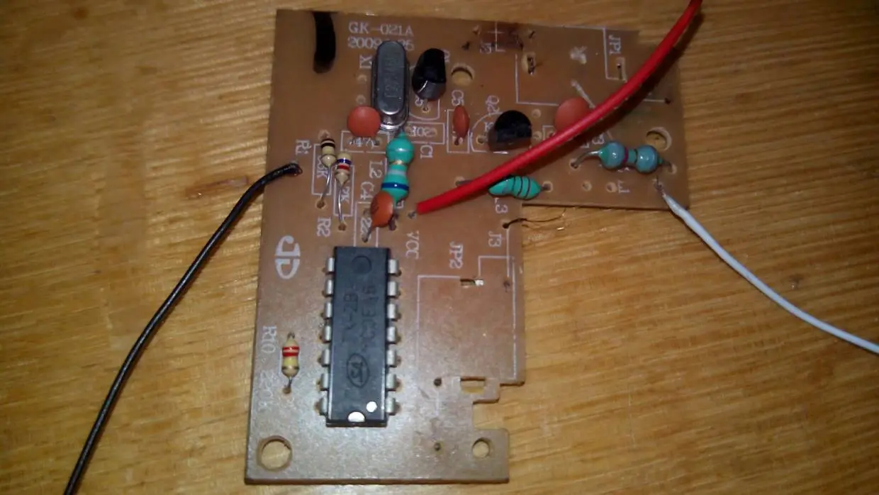

нашёл плату от пульта радиоуправляемой машинки. вправо/влево, вперёд/назад но проблема в том что проводов на ней не было (я припоял пару проводков но не работает), не знаю куда подключать питание плюс и минус и антенну(помогите кто разбирается)
Но все же "припОял пару проводков"? Есть большая вероятность, что теперь она никогда не заработает. И чего там вообще должно "заработать"?

Убрал свой припаянные проводки вот первоначальное её состояниеНу тк как совсем дела плохи?

А приемник от этого пульта есть? Чем проверяете работает или не работает пульт?
Вон тот красный провод обозначенный на плате как Vcc должен быть плюсом питания. Черный, вероятно общий, минус питания. Смотрите на плате, общий провод как правило самая длинная и разветвленная дорожка, и обязательно соединяется с плюсовым проводом через конденсатор. Белый провод, это наверное антенна.
А проще и надежнее скачать даташит на микросхему, и посмотреть куда идут дорожки по плате от ножек питания микросхемы.

Ну так как, совсем дела плохи?
Не совсем, вот типовая схема, сравните со своей

Все разобрался большое спасибо=)
