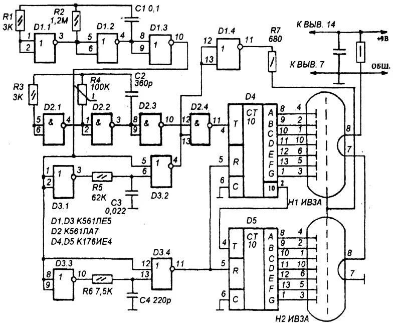

СветLANa, найти то можно...
Только вот показания такого термометра будут зависеть не только от температуры датчика, но и от температуры логики и частотозадающих радиоэлементов. В точных измерительных приборах для компенсации влияния элементов схемы, температуру изменяют мостовыми схемами. |
