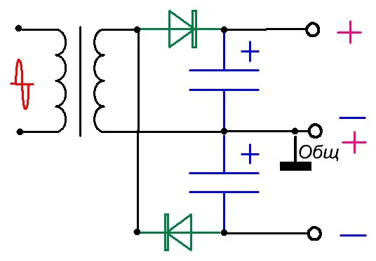

Цитата:
Сообщение от Azziop Посмотреть сообщение
Не порите чушь. При несовпадении мощностей перекос будет в любой схеме и ничем не будет отличаться от этой схемы.
Эта схема выдаст по 4.25 А в плечо. Изучайте работу блоков питания.
Уважаемый Azziop, а никто и не говорит, что трансформатор не выдаст ток 4.25А. Разговор о том, что если в одном плече будет ток 4.25А, а в другом 1А, то напряжение на плечах изменится в обратно пропорциональном порядке, вот и весь перекос ...
И еще, я не первый раз замечаю с Вашей стороны переходы на личности. Здесь каждый высказывает свое мнение, и не факт что Ваше мнение правильное. Форумчане сами разберутся чье мнение правильное ...

George Smith, ниже приведенное ваше высказывание относится к схеме из комментария №5 или вы говорили про какую-то другую схему?
Об этой схеме я как раз и говорю, стандартный удвоитель напряжения 24V. Используя среднюю точку получается емкостной делитель +12/-12V ...

1. Данная схема не имеет никакого отношения к ёмкостным удвоителям/делителям. Даже рядом не валялась.
2. Каждое плечо данной схемы является полноценным однополупериодным выпрямителем и его работа полностью соответствует работе однополупериодных выпрямителей.
3. Никакого сумасшедшего перекоса при разности нагрузок тут не будет. При разности нагрузок трансформатор со вторичной обмоткой со средней точкой и мостом даст точно такой-же перекос как и эта схема. С этой точки зрения схемы абсолютно идентичны.
4. Данную схему без стабилизатора на выходе не желательно применять для питания усилителей с двухполярным питанием. В отличие от двухполупериодных выпрямителей со средней точкой, в этой схеме пульсации напряжений в плечах происходят синфазно, что может привести к появлению сильного фона.
Это как раз и есть тот самый стандартный удвоитель и емкостной делитель напряжения, почему с 12V и получается 24V потом делится пополам +/-12V ...
Согласен, если бы общей цепи конденсаторов не было ...
Эту схему вообще не желательно применять, для питания большеточных цепей ...

Я еще раз повторяю, что эта схема не имеет никакого отношения к емкостным умножителям напряжения. Принципиальным отличием емкостных умножителей является то, что там есть емкости, которые стоят последовательно в цепи прохождения тока через нагрузку. Из-за этого последовательного включения, емкости являются ограничителем тока нагрузки, что может привести к сильному перекосу напряжений в плечах при разных нагрузках на плечи.
Здесь же емкости установлены параллельно нагрузке и их задача - сглаживание пульсаций напряжения. При этом они никак не ограничивают ток через нагрузку.
Чтобы эту схему можно было отнести к емкостным удвоителям напряжения, необходимо чтобы между верхним выводом вторичной обмотки и точкой соединения диодов стоял конденсатор.

Мостовые схемы со средней точкой обладают тем достоинством, что их можно использовать без стабилизации выходного напряжения для питания усилителей. Если плечи хорошо сбалансированы между собой, то пульсации напряжений плеч одинаковы и находятся в противофазе. Благодаря этому выход усилителя находится в равновесии со средней точкой (массой) и не возникает фона. От того насколько точно выполнена подгонка разлета напряжений в плечах напрямую зависит уровень фона усилителя.
Еще раз говорю, что я не не говорил о емкостных удвоителях ...
Цитата:
Сообщение от George Smith Посмотреть сообщение
Может Вы это имеете ввиду? ...
