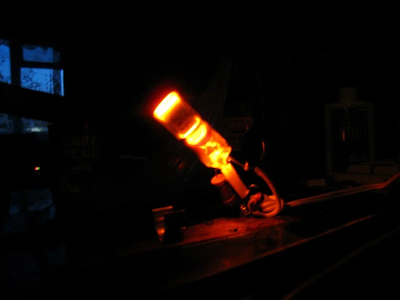

Наткнулся вчера на лампочки, сегодня выяснилось что это неоновые лампы, а именно ТНИ-1,5Д
в итоге по копался в закромах, и нашел еще несколько подобных ламп, по раскинув немного извилинами, пришел к выводу - эти лампы как нельзя к стати найдут свое применение в поделках стиля стимпанк! :)
Но, есть и другая мысль (если провальная то поправьте) в общем нашел я у себя лампочку ИН-6 которая стояла в каком то ночнике
Вики мне про нее поведала следующее:
ИН-6 — управляемая трёхэлектродная неоновая лампа. Тиратроном не является, имеет несколько иной принцип действия. Разряд в ней зажжён постоянно, но, в зависимости от управляющего напряжения, перескакивает то на индикаторный, то на вспомогательный катод. Управляется такая лампа отрицательным напряжением величиной в несколько В, подаваемым на индикаторный катод. Электроды лампы расположены таким образом, что когда разряд горит на индикаторном катоде, он хорошо заметен оператору, когда на вспомогательном — нет.
включил проверить:
Изображение 011.webp Изображение 013.webp Изображение 015.webp Изображение 016.webp
Поигрался рукой вокруг лампы - забавная хреновина :)) вспышки прыгают по кругу (не понял только какой из катодов индикаторный а какой вспомогательный), в общем сидел слушал музыку тут она начала сама моргать (прогрелась видимо, либо напряжение скакать стало в сети) и в голову пришла мысль глядя на то как она фактически в такт музыки стала моргать: А ведь это готовый стробоскопчик! :D
Вопрос: Можно ли ее как то подружить со звуком, чтобы она моргала именно под музыку, и как ее заставить гореть полностью по кругу? (если конечно это возможно без последствий)
про ТНИ-1,5Д тоже не понятно как подключать может у кого есть схема (распиновка), поделитесь если не трудно :)

За стимпанк то это не проблема, а вот как заставить таратрон (или ин-6... я уже не пойму кто это :D ) моргать под музыку? если это вообще возможно...
На подобных лампах хорошо получаются релаксационные генераторы.
Схема простая: в послед с лампой включается резистор 150-400кОм, а в параллель - конденсатор 0.01-0.1мКф 160В. На схему подается напряжение с дидного мостика 220В (можно питать через один диод).
Как Вы понимаете, потребление тока минимально, поэтому к слаботочному мостику можно подключить много таких схем.
Из лампочек хорошо получается имитация огня (костра). Приятный тёплый свет тлеющего разряда способен приковать внимание.

Говорят если на тиратрон этот подать 220 без ограничений он светится сверх ярко зеленым светом, кто нибудь пробовал такое с ним? :D (интересно)
я так понимаю для этого понадобится не один десяток таких ламп :)
У меня лежат десятка 3-4 таких ламп :tehnari_ru_098:
Угум!
Только с катода улетает не только электроны, но и его вольфрамовое основание.
Понятно, что лампа в таком режиме работает несколько секунд.
ТНИ-1,5Д - аналог ИН-6... это так? у нее 3 вывода. один просто обрезан (но уцепиться в принципе можно)
Угум!
Ну это понятно что смерть очень быстрая. :) А возможно вообще тиратрон этот, заставить светиться по кругу полностью?
... Облазил кучу форумов результат - 0...
Ты сам уже ответил в вопросе
моргать под музыку
Из за небольшого диапазона яркости тиратронов и неонок обычного цветового сопровождения музыки не получится. А вот ритмическое - не трудно.
