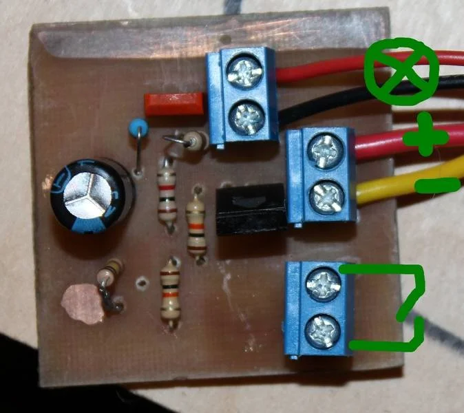

Подскажите по схеме
У меня есть схема,рабочая,питанием 12 вольт, подскажите пожалуйста, какие детали нужно поменять, чтобы она работала от 24 вольт. Спасибо. |

Я бы сделал так.
Стабилитрон любой на 12 в, сопротивление на 510-620 ом 2Вт, лампочку на 24 в, а транзистор не ниже 817б и радиатор(если нагрузка большая) |

тебе же нарисовали доработку схемы для работы от 24в.

Понял.Спасибо.
