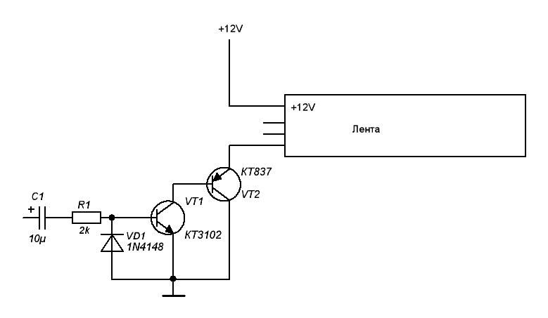

Цитата:
Хотя бы так. Древнюю К157УД2 можно заменить на LM358. |

Цитата:

А проводимость транзистора о чем говорит? Ошибки нет.

Все правильно на схеме, это P-N-P транзистор и эмиттерная нагрузка тоже может быть ...

Мне такое включение нравится тем, что все выходные транзисторы можно посадить на общий радиатор без изоляции (фланец на коллекторе - коллектор на общем проводе). Т.е. упрощается конструкция. Я даже видео выкладывал.

Все правильно, сам этим страдаю уже много лет ...

Вообще по этой схеме можно почитать здесь.
Схема цветомузыки Там все есть. Я когда-то делал, но не довел до конца, заморозил временно за ненадобностью этого устройства. |
