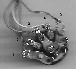

Было так Ой! Ну подскажите куда лепить этот рег.громкости? |

Черный провод обычно общий (корпус,земля), красный и белый - входы левого и правого каналов.
Поставив здесь 2 переменных резистора можно регулировать громкость каждого канала отдельно, а 1 спаренным (с 6 ножками) - одновременно. http://www.tehnari.ru/193707-post33.html |

Здравствуйте господа
Вот есть такой регулятор громкости из 5 контактов (по идее для стерео наушников). Но никак не могу сделать так чтобы стерео получилось. Получается или баланс или моно. Измерял сопротивление в разных положениях регулятора. Три контакта в середине со свойствами обычного потметра. А крайние соединены. Так, как же получить стерео регулировку. |

Ну хорошо, вот полная картина выглядит так.
Провода были соединены как на рисунке, если я правильно тогда зарисовал. Помню был внимателен. Как я понимаю, красный и синий это - левый и правый. НО как получается стерео (!), если красный и синий соединены на первом контакте и первый и второй контакты соединены на схеме? СветLANa Может быть эта спец микросхема... она в самом плеере стояла? Может есть какая нибудь ссылка где описывается данное явление? С Рождеством! (кто отмечает) |

Например TDA1524A, которая регулирует громкость, баланс и тембры верхних и низних частот и управляются эти функции одиночными (моно) переменными резисторами.
