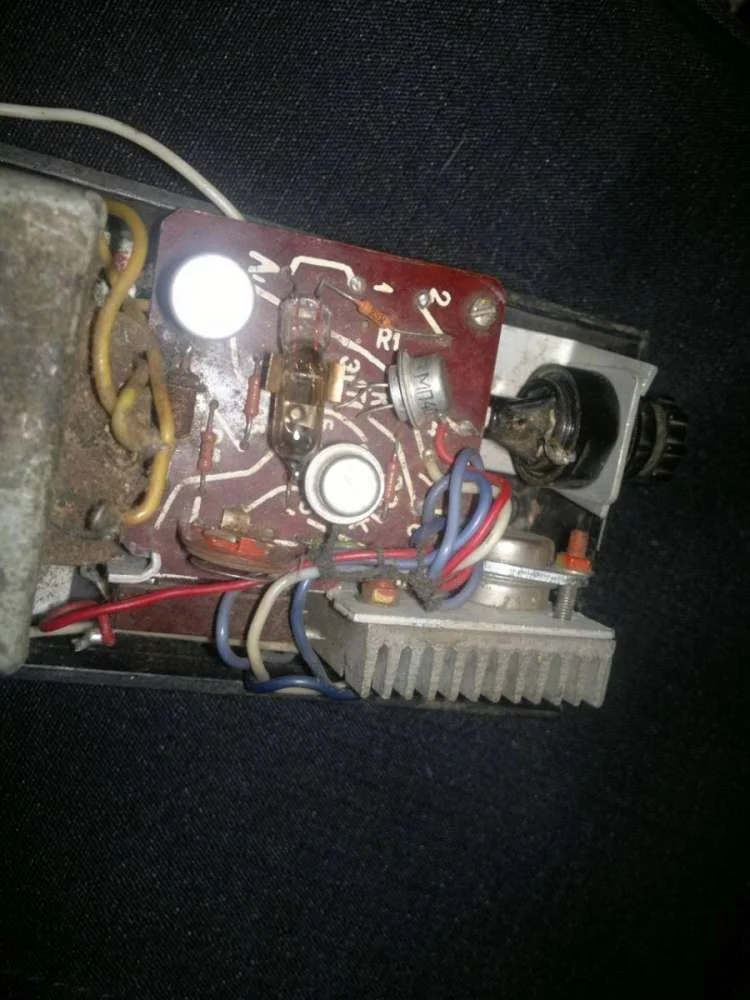

вообщем похоже на блок питания но какоето странное, нету крышки и и разьема куда подключать провод как я случайно заметил есть 2 места где были провода, но как они соединялись или шли на 220 непонятно.

Через предохранитель, если он сетевой.

да это точно бп тупанул незаглянул вниз) теперь вот только как его подключить и на сколько он?

если идти от предохранителя один провод(белый идет сразу на транс, а второй провод(тоже белый) входит в коричнивый прямоугольник с нижнего правого угла а выходит из верхнего левого и также идет на транс

Цитата:
Сообщение от sanekk Посмотреть сообщение
на сколько он?
На нем же написано 12 вольт 5 ватт. А значит ток не более 420 мА.
Внизу похоже сетевой предохранитель, проследить куда он ведет и все.
А сбоку предохранитель выхода.
Если стабилизатор цел, можно попробовать запустить.

а где сам ваход? или как раз то что я обвел красным это и есть выход?

Это я потом уже обновил.
Белые провода это значит в сеть, желтые - вторичная обмотка.
Может быть. Схемы то нет. По печатной плате можно восстановить схему.
А зачем он вам?

ну как зачем чтоб невалялся как хлам, может куда и пригодиться, значит прям от предохранителя и в сеть? завтра попробую)

Мне несколько раз такие БП попадали в руки, приносили вместе со старыми приемниками и магнитофонами на ремонт. Существует две модификации, одна на 12 вольт, как этот БП-12/5 мощностью 5 ватт, другая на 9 вольт, БП-9/2 мощностью 2 ватта. Схемы обеих модификаций одинаковые, различаются только номиналами резисторов, конденсаторов и трансформаторы разной мощности.
Вот схема на данный БП, из инструкции:
