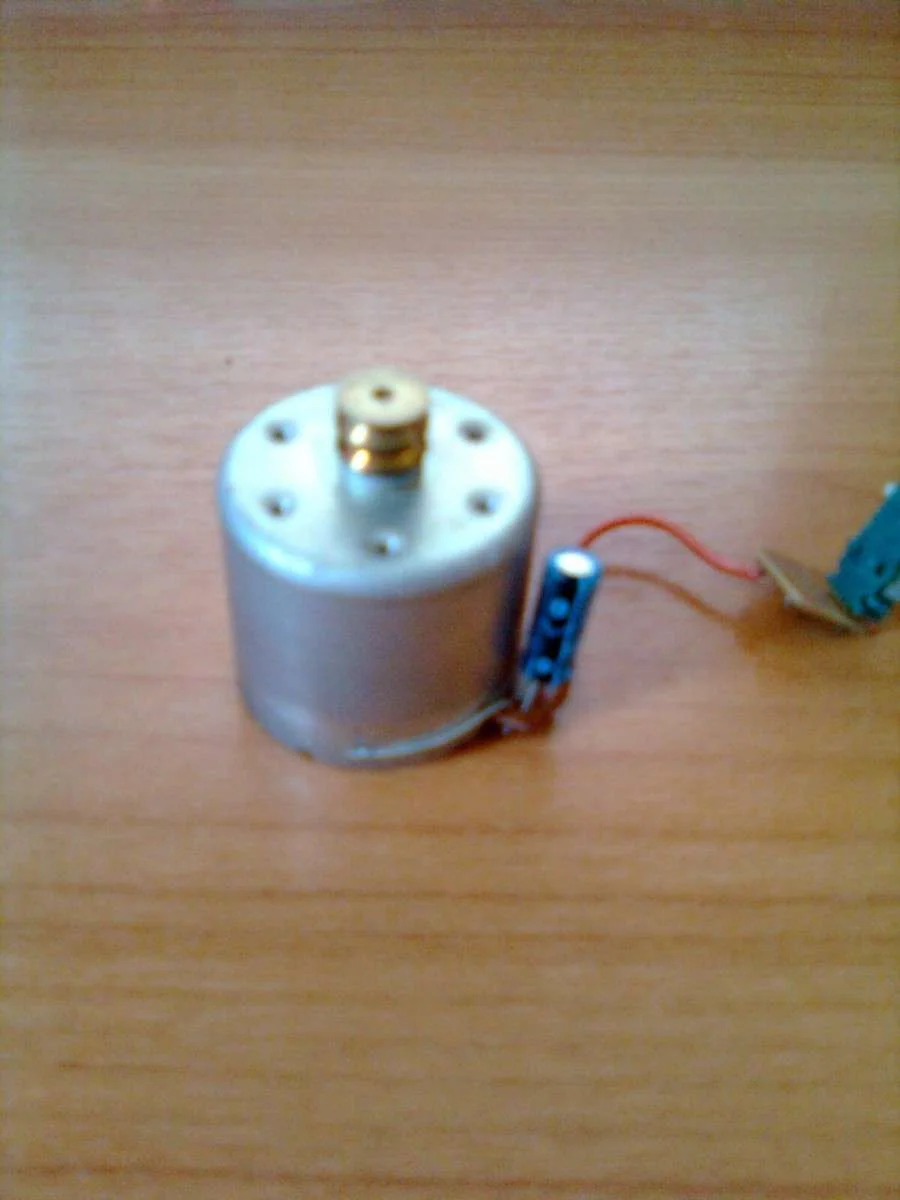

Цитата:
Сообщение от Kruger Посмотреть сообщение
По-моему слабые эти моторы от магнитафонов для мини-дрелей что бы платы сверлить
Пользуюсь такой "дрелькой" (если так можно назвать) и нормально. Да, моторчик греется немного - не спорю. Но их доставаемость (в случае...хана) реальная, так что не жалко.
Миниатюры
