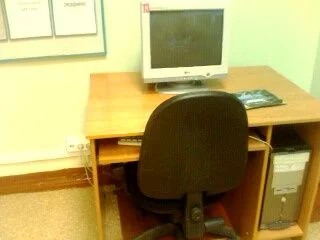

Ребят, подсобите мозгами своими, пожалуйста...
Итак,имеем... В моем кабинете информатики стоит 6 больших столов, плотно прижатых друг к другу и с выведенными на них розетками для того, чтобы можно было подключить компьютеры. Проводка проведена под каждым столом и спроятана от глаз. Сейчас пришли новые маленькие столы (настолько маленькие, что я не знаю куда там ставить системник). Начальство сказало: старые столы демонтировать... И встал вопрос - как лучше подвести питание на новые меленькие столы. Есть два варианта: тянуть к каждому столу удлинитель, или запитать каждый стол отдельно... Как лучше сделать?..

Антон, размещение рабочих мест в первую очередь определяется требованиями СанПиН, электробезопасности и отраслевыми правилами.
По сути вопроса: расстояние между столами должно быть не менее 0,5 метра, от окон - не менее 0,5 метра, от наружной (уличной) стены - 0,5-0,7 метра, от доски до первых столов 2,5 - 3,7 м. Проводка тянется строго по стенам, убирается в кабель-каналы, розетки должны иметь заземление и раз в год проверяться на пробой специалистами энергонадзора. По нормам электробезопасности розетки должны находиться на расстоянии не менее 1,8 м от пола, но в компьютерных классах это правило обычно можно нарушать с некоторыми оговорками. Не допускается проведение проводки по несущим конструкциям. Каждое устройство должно быть обеспечено возможность отдельного подключения, обычно на рабочее место ставят блок на 4 розетки. Каждая розетка должна быть соответствующим образом промаркирована. Монтаж проводки должен осуществляться специалистами, имеющими государственный сертификат на проведение такого рода работ.

Только что посмотрел СНИП редакции от сего года:
3.28. Штепсельные розетки надлежит устанавливать над полом, руководствуясь следующими указаниями:
а) в производственных помещениях, как правило, на высоте 0,8-1 м; при подводе питания сверху допускается установка на высоте до 1,5 м;
б) в административно-конторских, лабораторных и т. п. помещениях на высоте, удобной для присоединения к ним электрических приборов, в зависимости от назначения помещений и оформления интерьера, но не выше 1 м;
в) в школах и детских учреждениях в помещениях для пребывания детей на высоте 1,8 м.
Так что для школы высота может достигать 1.8 метра, но это только для школы, во всех остальных случаях около метра от пола. Допускается низнее расположение не ниже 30 см от пола.

Не бред, просто кроме СНИП существуют еще и местные нормы
Ребята, кому-нибудь из вас приходилось заменять розетки, в хлам разбитые с пинка детишками? Я лично в течении 3-х лет менял, пока проводку в коридорах не переделали. Можете возразить, мол, куда смотрели учителя, скажу так: за современными детишками уследить нереально, за твоей спиной пакости делают, стоит отвернуться.
Про 1,7 метра нисколько не преувеличил, но разговор был в марте месяце, мог и забыть цифры, так что, благодаря Валерию, уже подправил.
Вот фотки с кабинета информатики у меня в школе. Проводка сделана понизу, но в соответствии со СНИП. У кого нормально с глазомером - можете оценить расстояние от пола до розетки, опираясь на стандартную длину двери
