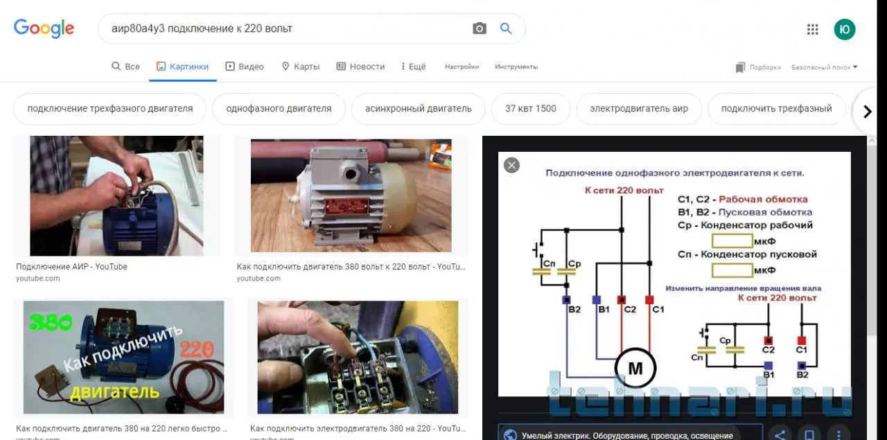

Неужели самому так лень набрать в гугле этот вопрос ???
Миниатюры
