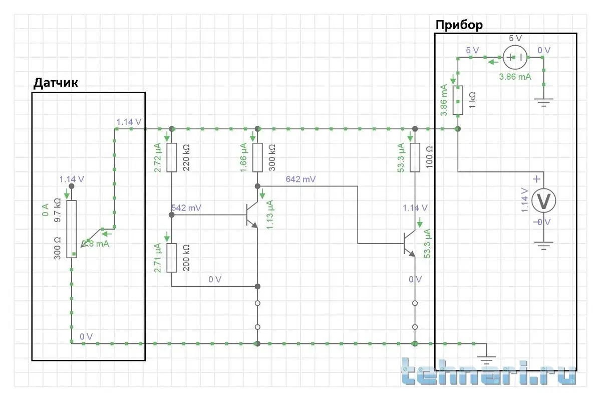

ПС На схеме вольтметр. |
24.02.2020, 23:06 | #12 (permalink) |
<< Эксперт >>
Регистрация: 27.11.2010
Сообщений: 28,167
Записей в дневнике: 5
Сказал(а) спасибо: 400
Репутация: 81007
А начинаю догадываться, резистор 1 кОм это и есть датчик. К нему надо последовательно включать 100 или 200 Ом, при снижении сопротивления датчика меньше 300 Ом ...

Почти так но 1кОм находится в блоке управления, датчик это два сопротивления на 200 Ом и 10 кОм на самом деле просто терморезистор а это его два крайних положения. Нужно добавить 100 Ом при достижении терморезистором 300 Ом

И та хочешь чтобы выходной транзистор подключал вместо датчика 100 Ом ?...

Тут два пути. Первое внедрение в датчик, второе- схема должна управляться штатным датчиком, а далее она будет подключать нужное сопротивление к прибору. А вообще нужно знать полную схему установки, тогда можно думать ширше.

Внедрение в датчик невозможно. Вот приложил более понятную схему. |

Выше разместил схемку с переменным резистором. (нет значка терморезистора) |
