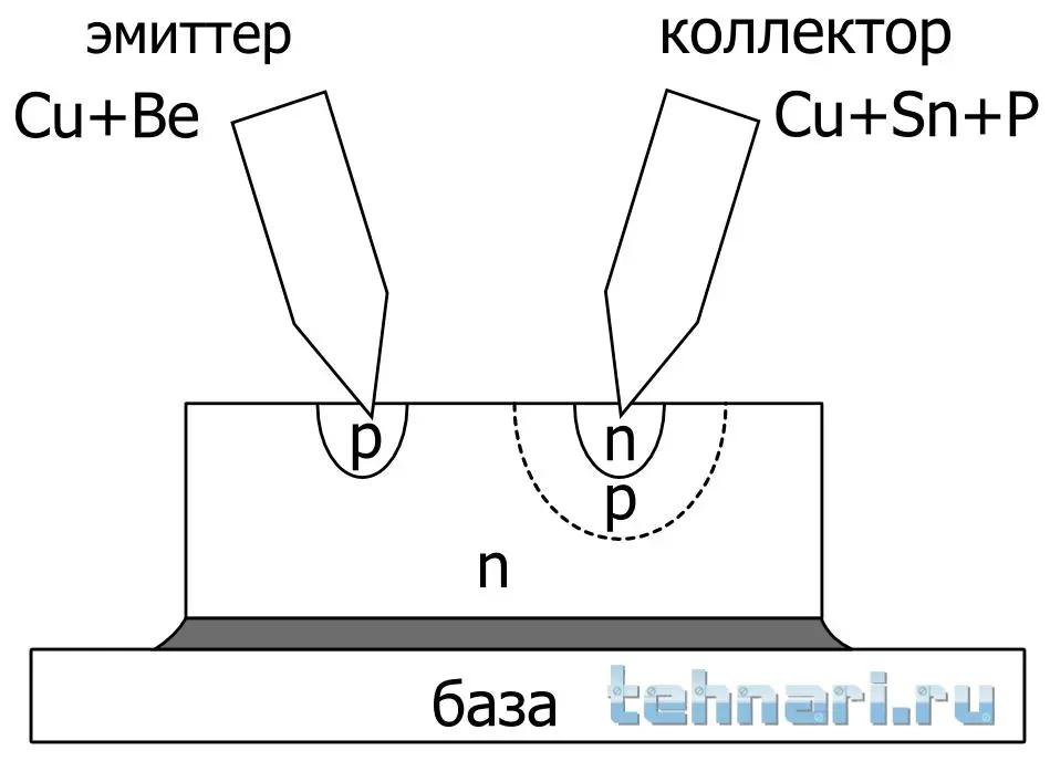

Адрей, а я тебе про чё говорю, нужно сделать другую подложку, такая ошибка мало вероятна. Это начальная технологическая ошибка, процесс очень длинный. Можно случайно наоборот в корпус залить, но тогда поменяются местами только эмиттер - база ...

Андрей, приведенная тобой цитата для германиевых планарных (плоских сплавных) транзисторов. Кремниевые транзисторы делались по планарно-эпитаксиальной технологии (методом наращивания) и в качестве основы уже был коллектор. Его сажали на теплоотвод или центральную ногу (КТ315). Тут я с Юрием Андреевичем полностью согласен - так ошибиться невозможно.
