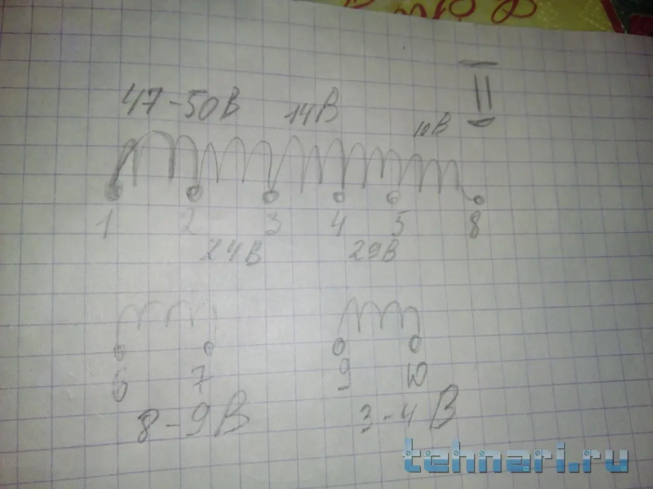

Соеденил перемычкой 3 и 4 ногу, включаю в сеть 1 и 5 ногу, последовательно соедененная 40вт лампочка едва накаляется.
Считаю эксперемент успешным)) теперь отключу лампочку и мультиметром буду смотреть какое напряжение дают выводы вторички)

Напряжение вторички нашел, а как определить ток? Типа где провод толще там и ток больше держит.
А есть ли способ хоть приблизительно узнать на сколько она ампер?

Для твоих целей любая(Кроме трех крайних справа, самых чахлых пойдет). По диаметру провода 1мм-5ампер, 0,8 -3ампера, 0,4-0,5 - 1ампер.

Цитата:
Сообщение от urfinjuss66 Посмотреть сообщение
4А, на 5 просадка будет большая

Вась, не придирайся, ему там на LM317 стабик нужен, там 1,5 А максимум.

Да я не придираюсь, это для "лишней" информации автору так сказать.

А транс жалко на такую безделицу, на усь бы пошел, да с предом, да с защитой...

Усилитель больно сложно для меня, да и не нужен он мне))
А этот БП я собираю на пробу, чтобы научиться хоть чему то, пробую всякие простенькие схемки, потом разберу и как идея или схема хорошая подвернется - соберу из этого трансформатора что-то стоящее.
