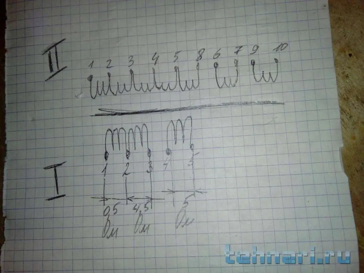

Цитата:
Сообщение от seymour Посмотреть сообщение
Ставь щуп на первую ногу и звони вторую, звонится, значит первая обмотка. Далее 1 и 3, потом 1и4 и 1и 5. что получается?
Вот какие обмотки я получил путем прозвонки (без плат, их я раскурочил)

Что-то я запутался))

По умолчанию
Впаивай перемычку на 3 и 4 ногу (по твоему рисунку) и включай через лампочку.

По умолчанию
Это я маленько напутал...исправил
Ок, завтра попробую

Цитата:
Сообщение от urfinjuss66 Посмотреть сообщение
Кстати, а для чего ищем подходящую? И на сколько вольт/ампер надо?
Хочу сделать регулируемый блок питания пост. тока, нашел очень простую схему.
Напряжение нужно вольт 20-25, ток ампера 1.5, там используется схемка lm317, КПД низкий, ток маленький, такую схему попробую собрать на пробу, потом попробую что ни будь посложнее и более функциональное.
