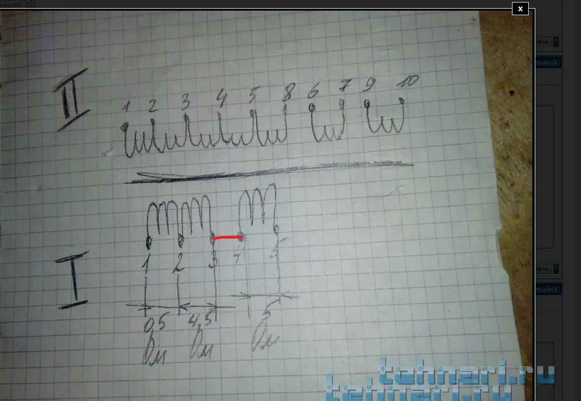

Ё моё они и не будут звонится! По сути вот твой транс, пробуй звонить 1 и 2, 2и3 не должны звониться, 3и4(5), 4и5 .

Она будет звониться только с платой! Так как там впаяны пару перемычек(проволоки). Первичка , скорее всего , коммутируется последовательно из двух обмоток по 100вольт( для Америки они параллелятся) плюс хвостик вольтдобавки 30 вольт(0,5 ома, что ты намерял).

Цитата:
Сообщение от seymour Посмотреть сообщение
1,2,3 между собой звонятся, 4 и 5 тоже.

Цитата:
Сообщение от urfinjuss66 Посмотреть сообщение
И я про это же, перемычку на трансе только одну заметил, вторая с предохранителя на первую ногу.

По твоему рисунку получается перемычка на 3 и4 ноге.
