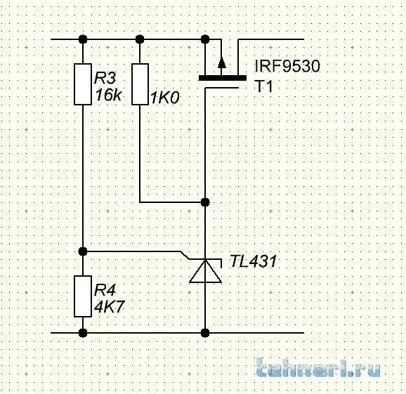

подскажите как сделать ограничение по минимальному напряжению, т.е. когда напряжение достигает минимальной отметки оно должно отключаться, когда оно выше этой отметки - всё работает.

TL431 в помощь.

это я догадался, и находил похожее, только вот в протеусе у меня не получается ничего путного, при изменении номиналов резисторов вылетает ошибка какая-то.

вот схемы
ACC discharge switch | Digit-EL
https://www.drive2.ru/c/1044035/

спс, попробую
