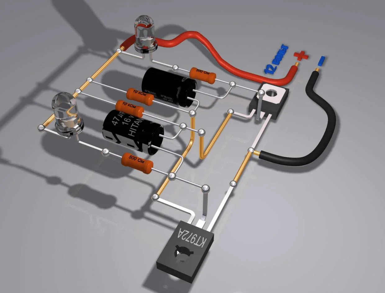

Первая схема - простейший мультивибратор. Но не смотря не его простоту область применения его очень широка. Ни одно электронное устройство не обходится без него.
На первом рисунке изображена его принципиальная схема. В качестве нагрузки используются светодиоды. Когда мультивибратор работает - светодиоды переключаются.
Для сборки потребуется минимум деталей. Вот список:
1. Резисторы 500 Ом - 2 штуки
2. Резисторы 10 кОм - 2 штуки
3. Конденсатор электролитический 47 мкФ на 16 вольт - 2 штуки
4. Транзистор КТ972А - 2 штуки
5. Светодиод - 2 штуки

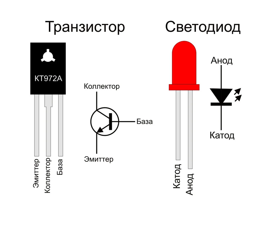

Транзисторы КТ972А являются составными транзисторами, то есть в их корпусе имеется два транзистора, и он обладает высокой чувствительностью и выдерживает значительный ток без теплоотвода.
Когда вы приобретёте все детали, вооружайтесь паяльником и принимайтесь за сборку. Для проведения опытов не стоит делать печатную плату, можно собрать всё навесным монтажом. Спаивайте так, как показано на рисунках. Рисунки специально сделаны в разных ракурсах и можно подробно рассмотреть все детали монтажа.
А уж как применить собранное устройство, пусть подскажет ваша фантазия!
Добавил вариант схемы с регулировкой частоты вспышек. Для первых экспериментов, если не требуется большой ток светодиодов, то транзисторы можно заменить на КТ315.

На рисунках предоставлены обе схемы, цоколёвка транзистора и светодиода, а так же монтажная схема.

Валер привет. в первой схеме можно заменить резисторы на 10 ком на последовательно соединёный резистор на 1ком и подстроечный резистор на 10 ком . и тогда можно будет менять частоту мигания светодиодов.
если ошибаюсь поправь.
Да, ты прав. Но для первого опыта это не важно.
