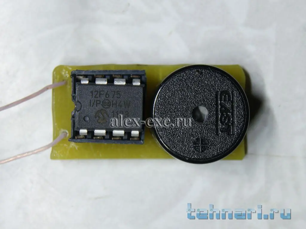

А как Вам такой вариант?
P.s. всё же, идея с девочкой, на мой взгляд, лучше!

Пока что собрал такой вариант.

Цитата:
Сообщение от Typhoon Посмотреть сообщение
Молодец. Присмотрись к Светиному предложению, там можно регулировать длительность тона, длительность паузы и высоту тона.
Для усиления громкости и избежания выхода их строя МС, поставить на выходе транзисторный ключ.
Можно так же собрать подобное на МС К561ТВ1.

Да работает. Результат здесь>>>
youtube. com /watch?v=9m4d24u5MbY (убрать пробелы, форум не даёт пользоваться ссылками до 20ти сообщений)
Цитата:
Сообщение от LeonCPb Посмотреть сообщение
У меня тоже можно. Отношение сигнала и паузы регулирует R1, параллельно которому подключен диод и резистор.
А тональность R2.
Устройство должно быть как можно проще и дешевле. Соответственно как можно меньше деталей. Устройство одноразовое. И надо их много.
Может быть. Но уже всё готово. Работает, меня удовлетворяет, всем спасибо!

Сообщение от Николай_С Посмотреть сообщение
Вложение 219312
Вложение 219313
К сожалению, с МК работать вообще не умею. Нашёл сайт автора.
alex-exe .ru /avia/alarm-voltage-buzzer/ (убрать 2 пробела).
