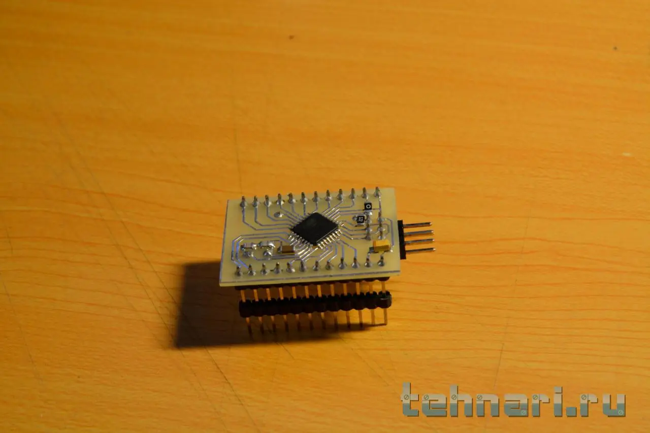

Не "заводится" ATMega88PA
Короче вроде развел все по уму, все проверил, прозвонил все дороги, от флюса в спирте отмыл, в бубен постучал, колесо попинал ... не заводиться кварц на 20мгц и все тут ... у кого какие идеи ? Питание нормальное от 12 в, на плате стоит 7805, на выходе без всплесков и ровно 5в. На всех нужных ногах подведено питание и земля. Пока из обвязки только кварц с кондерами, цепь сброса, и выведено SPI для программирования. Значит что я делал: 1. менял кварц на другой того же номинала, на меньшую частоту (16 мгц и 6 мгц), кондеры впаивал (из тех что были) 16pf,25pf,30pf еще какие то спаяные с другой платы (стояли в том же назначении у кварца на 16мгц). К сожалению прибор у меня самое маленькое сколько показывает это 0.04nf, т.е. определить что меньше 40pf можно а вот точно сказать сколько нельзя ... Блин короче всю ночь убил , пошел на работ не выспавшимся ( Навряд ли что нибудь даст, но на всякий случай разводка и сама плата для экспертов |

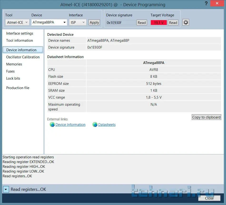

Я его победил !!!! Но борьба была не легкой Может кому пригодиться история борьбы и победы ...
Ну во первых, потратил некоторое время и сделал небольшую макетку (на случай если я все таки на основной плате , что то накосячил с разводкой), просто платка под один камень с минимальной обвязкой Подключаю к китайскому USBASP-у (вот такой у меня) пытаюсь прочесть - индейская народная изба - фиг вам, ошибка на чтении сигнатуры, и всякий раз эти возвращаемые коды разные... Ок, достаю atmel-овский лед (я его вообще то как программатор не использую, он у меня для отладки более старших камней по JTAG) Пытаюсь прочесть - та же беда, чешу репу и не знаю что уже делать и на что грешить, и на всякий случай решил прозвонить шнурок который у меня соединяет ISP разъем ATMEL-ICE с испытуемой платой, и о чудо? вернее не чудо называется а "сам дурак", у меня разъем на шнурке поставлен наоборот относительно ключа, т.е. он как бы на оборот со шнурком USBASP, я же тупо его вставлял так же как USBASP. Перевернул разъем, перекрестился и .... ессс , камень прочитался !!! Подключаю к ATMEL-ICE к изначальной плате (уже правильно вставив разъем) и ... тоже прочиталось нормально. Далее дело техники, установил фьюзы на внешний кварц, убрал c CKDIV8, прошил фьюзы. Кварц завелся, и тут второе чудо не чудо, но камень стал читаться и USBASP-ом !!! Решил проверить повторяемость, прошил фюзы взад на встроенный генератор, оп !!! опять не читается USBASP-ом, выставляю на кварц - читается. Вывод: не всякий USBASP (по крайней мере мой китайский) нормально читает atmega88pa на встроенном генераторе, при этом при работе от кварца читаются как не в чем не бывало. PS. Зато теперь у меня есть макетка с камнем куда нибудь приспособлю ... |
